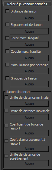

Mettre en relation à partir des canaux de données
Ce panneau déroulant permet de définir les données qui peuvent être utilisées comme entrée dans le test mParticles Colle.
Remarque : Lorsque vous utilisez Relier à p. canaux données, un opérateur Données (avec un sous-opérateur Sortie nouveau) doit précéder un opérateur mParticles Univers dans le même événement. De cette manière, les données provenant des canaux de données sont connues avant le début de la simulation.
Distance de liaison
Un canal de données réelles définit la distance de liaison pour une particule.
Espacement de liaison
Un canal de données réelles définit l'espacement de liaison pour une particule. Les données d'un canal de données sont prises en compte uniquement si l'option Espacement de liaison est activée (dans le panneau déroulant mParticles Colle  Paramètres).
Force max. fragilité
Les données réelles d'un canal de données sont prises en compte uniquement si l'option Cassable par force est activée (dans le panneau déroulant mParticles Colle  Paramètres).
Couple max. fragilité
Max. liaisons par particule
Ce canal de données de type Entier définit le nombre maximal de liaisons par particule.
Groupes de liaison
Cette option n'est pas exposée dans le panneau déroulant Paramètres de mParticles Colle. Elle fait en sorte qu'une particule ne puisse pas se lier à des particules d'un autre groupe. Un groupe est défini par un sous-opérateur Sortie nouveau avec une charge de type Entier. Vous associez des nombres entiers aux particules à l'aide d'un opérateur de données ; si les valeurs correspondent, les particules peuvent être liées.
Liaison distance
Les types Liaison distance utilisent des canaux de données de type Réel, mais l'utilisation de chaque type varie selon que la liaison est définie comme absolue ou relative dans le panneau déroulant Liaison distance. Si elle est absolue, les valeurs des canaux de données sont considérées comme des unités universelles ; si elle est relative, les valeurs des canaux de données sont considérées comme des pourcentages. L'intervalle de 0 à 1 dans la valeur du canal de données correspond à un intervalle de 0 à 100 dans la valeur du paramètre % Relatif.
  • Limite de distance minimale
  • Limite de distance maximale
  • Coefficient de force de ressort
  • Coef. d'amortissement à ressort
  • Limite de distance de surétirement
