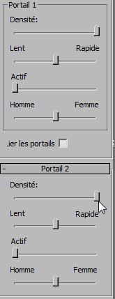

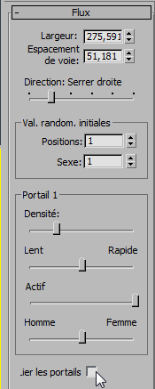

  5. Accédez au groupe de fonctions Modifier. Dans le panneau déroulant Flux, cliquez pour désactiver l'option Lier les portails.
    L'étiquette du panneau déroulant Flux principal change pour indiquer que cette zone contrôle le portail 1. Désormais, les commandes du panneau déroulant Portail 2 sont également disponibles.

  6. Dans chaque zone de portail, faites glisser la glissière vers l'extrémité droite (plein densité).
  7. Dans le panneau déroulant Flux zone Portail 1, déplacez le curseur Lent/Rapide complètement à gauche.
  8. Dans le panneau déroulant Portail 2, faites glisser le curseur Actif complètement vers la droite.
