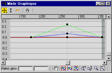

Une fois le déformateur appliqué, activez l'option Editer treillis et déplacez les points de contrôle du treillis dans les fenêtres, de manière à déformer le maillage à différents angles de la structure.
