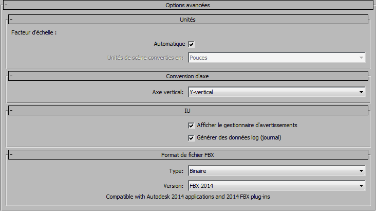

Options avancées
Le panneau déroulant Options avancées contient notamment des options supplémentaires permettant de modifier le comportement par défaut du plug-in. Dans la plupart des cas, il n'est pas nécessaire de modifier ces options pour que l'exportation réussisse. La section comporte également des paramètres supplémentaires propres au type de fichier Collada.
Unités
Le panneau déroulant suivant inclut les paramètres d'unité des fichiers exportés.
Automatique
Activez l'option Automatique si vous souhaitez que le Plug-in FBX 3ds Max identifie et définisse automatiquement les unités du fichier de destination afin qu'elles correspondent aux unités de l'application hôte.
Lorsque vous activez l'option Automatique, l'option Unités de scène converties en est désactivée, bien qu'elle affiche l'unité résolue et le facteur d'échelle. Si vous désactivez l'option Automatique, l'option Unités de scène converties en devient disponible.
Lorsque l'option Automatique est active, les unités de fichier correspondent aux unités système et le plug-in n'applique aucune conversion. Le facteur d'échelle affiché dans ce cas est 1.0.

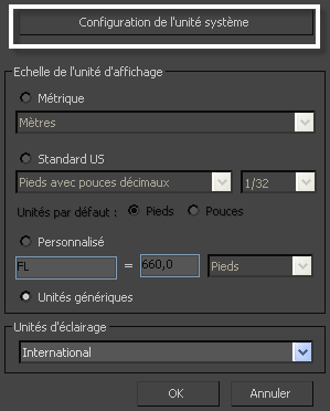

Utilisez ce menu pour préciser les unités dans lesquelles vous voulez convertir votre scène exportée. La modification de ces paramètres affecte directement la valeur du facteur d'échelle appliquée aux données exportées.
Le plug-in détermine les unités par défaut en se reportant à l'échelle des unités système dans la boîte de dialogue Configuration des unités système de 3ds Max.
Remarque : Pour visualiser les unités par défaut, cliquez sur Configuration des unités système dans la boîte de dialogue Définir unités qui apparaît lorsque vous sélectionnez l'option Définir unités dans le menu Personnaliser de 3ds Max.
Menu de personnalisation de 3ds Max
Lors de l'exportation, le plug-in n'applique aucune échelle par défaut tant que les unités système et exportation correspondent. Cela produit un facteur d'échelle de 1.0.

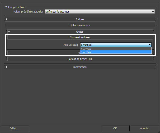

Conversion d'axe
Les plug-ins d'exportation FBX possèdent deux options pour la conversion des axes : Y-vertical et Z-vertical.
Lorsque vous utilisez la valeur prédéfinie d'Autodesk Médias et divertissement, le Plug-in FBX 3ds Max procède à l'exportation à l'aide de l'axe vertical Y.
Vous pouvez exporter votre scène sur un axe Z si l'application de destination ne prend pas en charge un axe Y univers et ne peut pas convertir l'axe Y univers de votre scène.
Remarque : L'exportateur applique les conversions d'axe uniquement aux éléments racine de la scène sortante. Si votre animation se trouve sur un objet racine qui doit être converti au moment de l'exportation, ces courbes d'animation sont échantillonnées à nouveau pour appliquer la bonne conversion d'axe. Pour éviter de ré-échantillonner ces courbes d'animation, ajoutez un noeud racine (objet factice) comme parent à l'objet animé de votre scène, avant d'exporter vers FBX.
interface utilisateur
Ces options vous permettent d'afficher les options de l'IU, telles que l'affichage ou le masquage du gestionnaire d'avertissements.
Vous pouvez personnaliser ces options d'affichage, les enregistrer comme nouvelles valeurs prédéfinies, et partager ce fichier de valeurs prédéfinies. Voir Editer/Enregistrer une valeur prédéfinie pour plus d'informations.
Afficher/masquer le gestionnaire d'avertissements
Cette option permet de désactiver la boîte de dialogue Avertissements et erreurs qui apparaît pendant l'exportation. Le gestionnaire d'avertissement est activé par défaut.
Générer des données log (journal)
Désactivez l'option Générer les données log (journal) si vous ne souhaitez pas que le journal contienne des informations d'erreur et d'avertissement. Cependant, si vous désactivez cette option, l'exportateur/importateur FBX enregistre le nom du fichier et l'horodatage dans le fichier journal, mais n'intègre pas les données d'erreur et d'avertissement.

Format de fichier FBX
Cette section vous permet de déterminer le format de votre fichier FBX.
Type
Enregistrez votre fichier FBX sous l'un de ces deux types : binaire ou ASCII. Tandis que le format binaire représente le format normal des fichiers FBX, les fichiers ASCII vous offrent une version en texte brut, qui vous permet d'effectuer des recherches dans le fichier et d'y retrouver des informations.

Version
Développez le menu Version FBX pour sélectionner une version FBX.
Le tableau suivant répertorie les différentes versions disponibles à sélectionner à partir de l'exportateur FBX.
Version Description
FBX 2015 Sélectionnez cette version de FBX pour exporter un fichier compatible avec les applications Autodesk 2015 et les plug-ins FBX 2015. Il s'agit de la version FBX par défaut.
