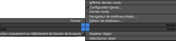

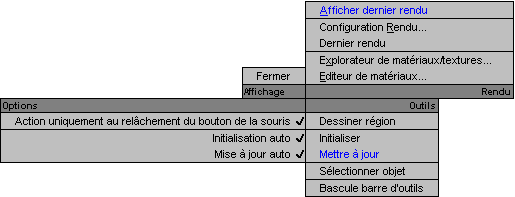

Lorsque vous cliquez avec le bouton droit de la souris sur une fenêtre Rendu interactif, le menu quadr. affiche diverses commandes se rapportant au rendu interactif.
quadr., menu pour le rendu interactif lignes de balayage
Menu quadr. pour ActiveShade iray et mental ray
Il affiche des commandes générales.
Affiche le dernier rendu dans une fenêtre Image rendue. Cette commande n'est pas disponible si aucun rendu n'a été effectué durant la session en cours.
Affiche la boîte de dialogue Configuration du rendu. Lorsque vous utilisez le menu quadr. de Rendu interactif, la commande Configuration du rendu est initialement activée pour effectuer le rendu de la fenêtre Rendu interactif.
Répète le dernier rendu, à partir de la dernière fenêtre dans laquelle vous avez effectué un rendu.
ActiveShade iray et mental ray ne tient pas compte de cette option.
Ouvre une boîte de dialogue Navigateur de matériaux/maps sans mode.
Ouvre l'éditeur de matériaux.
Il affiche des commandes liées aux opérations Rendu interactif.
Lorsque cette option est activée, vous pouvez dessiner une région rectangulaire correspondant à la fenêtre Rendu interactif. Lorsqu'elle est active, seule cette région est mise à jour par le rendu interactif. Ceci peut vous permettre de gagner du temps et aussi de vous concentrer sur une seule zone de l'image dont vous voulez effectuer le rendu. Cette option est désactivée par défaut.
Pour désactiver l'option Dessiner région, cliquez en dehors de la zone rectangulaire. Vous pouvez à nouveau mettre à jour la totalité de la fenêtre Rendu interactif.
Initialise la fenêtre ActiveShadow. Pour que la fenêtre Rendu interactif reste la fenêtre active, vous devez sélectionner la commande Initialiser après avoir transformé ou modifié la géométrie. Si vous avez désactivé l'option Réinitialisation automatique, il est également nécessaire de sélectionner cette commande après la mise à jour d'un matériau mappé.

Met à jour la fenêtre ActiveShade. La mise à jour de l'ombrage utilise le buffer créé par la première phase, c'est-à-dire l'initialisation. Les informations ainsi recueillies dans ce buffer servent à modifier la couleur des pixels chaque fois que vous effectuez des modifications dans les lumières et les matériaux d'une scène.
Durant la mise à jour, la progression est indiquée par une rangée de pixels (blanche par défaut) qui descend le long du bord supérieur de la fenêtre du rendu interactif.
Pour que la fenêtre Rendu interactif reste la fenêtre active, vous devez sélectionner Mettre à jour ombrage, si vous avez désactivé l'option de mise à jour automatique ombrage.
(Fenêtres Rendu interactif uniquement.) Lorsque cette option est activée, vous pouvez sélectionner un objet dans la fenêtre Rendu interactif en cliquant dessus. Vous ne pouvez sélectionner qu'un seul objet à la fois.
Lorsque vous avez sélectionné un objet dans la fenêtre Rendu interactif, l'initialisation rééchantillonne les textures de cet objet uniquement. Ceci optimise la vitesse de rendu de la fenêtre et facilite l'ajustement de l'affichage des textures.
Raccourci clavier : Barre d'espacement
Ces commandes affectent le comportement de la fenêtre Rendu interactif.
Lorsque cette option est activée, les modifications apportées à l'éclairage ou aux matériaux (par exemple, dans les double flèches RVB ou Multiplicateur) sont répercutées dans la fenêtre Rendu interactif uniquement après que vous avez relâché les boutons de la souris. Lorsqu'elle est désactivée, les modifications sont appliquées immédiatement, tandis que vous faites glisser le curseur. Valeur par défaut : activé.
Lorsque l'option Action uniquement au relâchement de la souris est désactivée, la fenêtre Rendu interactif réagit plus rapidement aux modifications effectuées, mais ceci peut également ralentir les performances.

Lorsque cette option est activée, la modification de matériaux (y compris les matériaux mappés) active automatiquement la fenêtre ActiveShade. Valeur par défaut : activé.
Dans des scènes complexes, l'initialisation peut nécessiter beaucoup de temps. Pour accélérer l'opération, vous pouvez désactiver l'option Réinitialisation automatique, ou utiliser l'option Tracer région afin de restreindre l'initialisation et la mise à jour d'ombrage à une zone spécifique de la scène.
Lorsque cette option est activée, les modifications apportées à l'éclairage et aux matériaux non dotés de textures déclenchent une mise à jour automatique de la fenêtre Ombrage actif. Valeur par défaut : activé.
Ferme la fenêtre Rendu interactif. Si la fenêtre Rendu interactif était ancrée dans une fenêtre, cette dernière réaffiche la vue qu'elle contenait précédemment.
