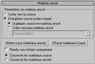

Zone Paramètres du matériau ancré
- Sortie vers la sourceLorsque cette option est activée, elle remplace tout emplacement de texture cible dans le matériau existant de l'objet. Soyez prudent lors de l'utilisation de cette option car le remplacement de matériau ne peut pas être annulé.
Remarque : Si un matériau multi/sous-objet est affecté à un objet dont vous souhaitez effectuer le rendu, le flux de travail ne change pas et produit les résultats suivants : Sortie vers la source place la texture résultante dans tous les emplacements de sous-matériau correspondants et instancie toutes les textures identiques ; si un sous-matériau ne correspond pas au type de sortie sélectionné, il est ignoré ; Dupliquer source en matériau ancré duplique le matériau multi/sous-objet dans le matériau ancré et produit la sortie ci-dessus ; Créer nouveau matériau ancré crée un nouveau matériau standard.
- Enregistrer source (créer coque)Crée un nouveau matériau Coque et l'affecte à l'objet. Lorsque cette option est activée, vous pouvez sélectionner soit Dupliquer source en matériau ancré, soit Créer nouveau matériau ancré.
- Mettre à jour matériaux ancrés
- Crée un matériau Coque pour tous les objets sélectionnés et remplit le matériau ancré en fonction des paramètres actuels de Rendu en texture.
- Effacer matériaux Coque
- Supprime le matériau Coque appliqué à l'objet doté d'une texture ancrée et le remplace par le matériau d'origine ou par un matériau doté d'une texture ancrée.
Les cases d'option figurant sous l'option Effacer matériaux Coque vous permettent de spécifier quel matériau doit remplacer le matériau Coque:
- Conserver les matériaux sourcelorsque cette option est sélectionnée, le matériau d'origine remplace le matériau Coque.
- Conserver les matériaux ancréslorsque cette option est sélectionnée, le matériau ancré remplace le matériau Coque.
Remarque : si vous avez déjà effectué le rendu d'une texture ancrée et que vous voulez en effectuer un autre avec un ombrage différent, vous devez cliquer sur Effacer matériaux Coque avant de procéder au second rendu.
- Rendu vers fichiers uniquement
- Lorsque cette option est activée, le rendu des fichiers de textures ancrées est généré dans le dossier que vous avez spécifié dans le champ Chemin de sortie du panneau déroulant Paramètres généraux. Cette option est désactivée par défaut.
