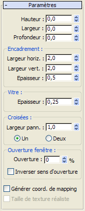

Interface
Panneau déroulant Paramètres
Les rubriques correspondant à chaque type de fenêtre décrivent les commandes et le comportement caractéristique de chacune de celles-ci. Certains paramètres de fenêtres sont communs à tous les types de fenêtres et sont décrits dans la rubrique Fenêtres.
Zone Croisées
Largeur groupe de fonctions
Définit la taille du groupe de fonctions vitré de chaque châssis.
Un/deux
Détermine le nombre de groupes de fonctions vitrés (1 ou 2). Utilisez deux groupes de fonctions pour créer une fenêtre au fonctionnement similaire à celui d'une double-porte, dont chaque groupe de fonctions possède une charnière sur son côté externe.
Zone Ouverture fenêtre
Ouverture
Définit le pourcentage d'ouverture de la fenêtre. Ce paramètre peut être animé.
Inverser sens d'ouverture
Activez cette option pour que les châssis s'ouvrent dans la direction opposée.
