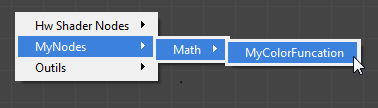

Une fois dans l'arborescence de l'ombrage, vous pouvez choisir Mes_noeuds Mathématique Ma_fonction_de_couleur pour créer une instance du noeud de groupe personnalisé.
