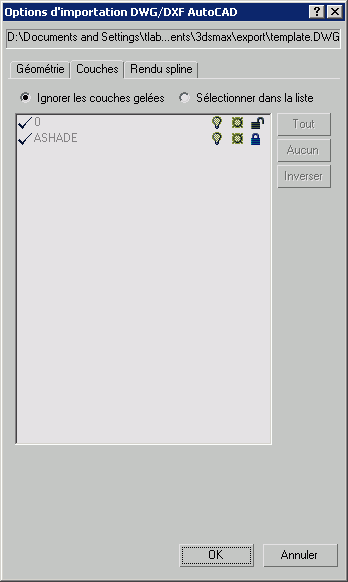

Le groupe de fonctions Couches de la boîte de dialogue Options d'importation vous permet de choisir les couches spécifiques à importer à partir du fichier DWG ou DXF.
Groupe de fonctions Couches
Ce groupe de fonctions est similaire à la boîte de dialogue Gestion des couches. Les noms des couches restent identiques à ceux indiqués dans le fichier de dessin.
  • Ignorer les couches gelées
    Exclut l'importation d'objets contenus sur des couches gelées.
  • Sélectionner dans la liste
    Permet de choisir des couches spécifiques à importer. Une coche en regard du nom de la couche indique que cette couche sera importée. Cliquez sur la couche pour basculer la coche.
[liste des couches]
Cette fenêtre affiche toutes les couches qui composent le dessin et indique leur état (masqué/affiché ou gelé/dégelé).
Tous
Ce bouton est actif uniquement lorsque l'option Sélectionner dans la liste est sélectionnée. Il sélectionne toutes les couches de la liste.
Aucun
Ce bouton est actif uniquement lorsque l'option Sélectionner dans la liste est activée. Il annule la sélection de toutes les couches sélectionnées.
Inverser
Ce bouton est actif uniquement lorsque l'option Sélectionner dans la liste est activée. En cliquant sur ce bouton, vous inversez la sélection. Les couches actuellement sélectionnées ne le sont plus et les couches qui n'étaient pas sélectionnées le sont.
