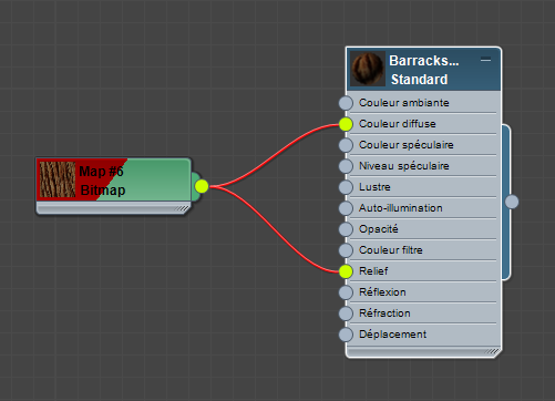

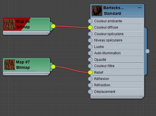

Un matériau doté d'une map pour la couleur diffuse et un autre en tant que map Relief.
Un matériau doté d'une seule map, utilisé pour la couleur diffuse et les maps Relief
