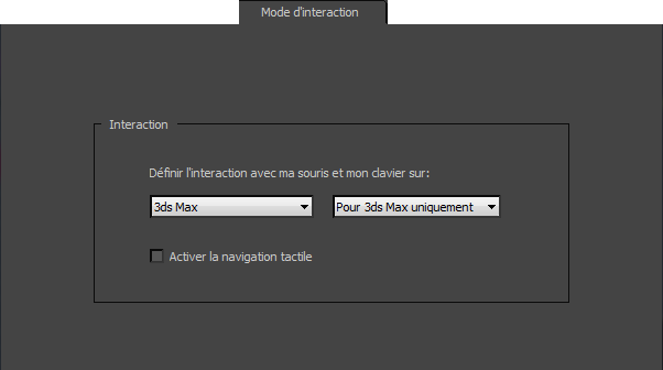

Dans le groupe de fonctions Mode d'interaction de la boîte de dialogue Préférences, vous pouvez indiquer si le comportement des raccourcis clavier et de la souris correspond aux versions antérieures de 3ds Max ou d'Autodesk Maya.
Des paramètres de personnalisation spécifiques pour la souris et les raccourcis clavier sont disponibles dans la boîte de dialogue Personnaliser interface utilisateur
groupe de fonctions Souris et groupe de fonctions Clavier. Lorsque vous modifiez le mode d'interaction avec ce groupe de fonctions, les paramètres des deux autres groupes de fonctions changent également.
Le fichier
3dsmax.ini
enregistre le mode que vous choisissez, ce dernier est donc conservé d'une session de 3ds Max à l'autre.
Interface
- Liste déroulante Sélectionner un mode d'interaction
- Choisissez le mode que vous voulez utiliser :
- 3ds Max(Valeur par défaut.) La souris et les raccourcis clavier se comportent de façon "classique" dans 3ds Max.
- MayaLa souris et les raccourcis clavier se comportent de la même manière que dans Autodesk Maya.

- [Liste déroulante de l'application]
- Le seul choix possible est Pour 3ds Max uniquement.
Activer la navigation tactile
- Lorsque cette option est activée, elle active la saisie tactile à partir de périphériques d'entrée tactile multipoint. Cette option est désactivée par défaut.
