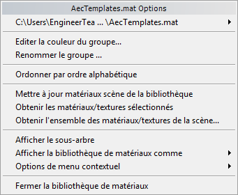

Affiche un sous-menu pour gérer le fichier MAT de la bibliothèque.
Reportez-vous à la rubrique Options de tous les menus Groupe.
Ouvre une boîte de dialogue dans laquelle vous pouvez renommer la bibliothèque.
Trie la liste des matériaux en fonction de leur nom.

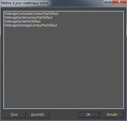

Pour mettre à jour un matériau de la bibliothèque, mettez-le en surbrillance, puis cliquez sur OK.
Si aucun matériau de la scène ne porte le même nom que les matériaux de la bibliothèque, 3ds Max affiche un avertissement à ce sujet.

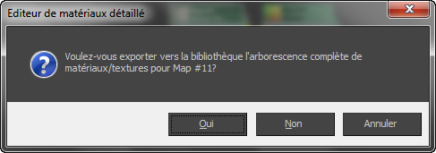

Si vous sélectionnez un noeud subordonné (par exemple, une texture ou un sous-matériau), mais pas son parent, 3ds Max vous demande si vous souhaitez inclure le parent dans la bibliothèque :

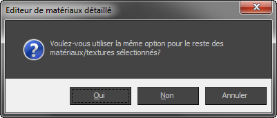

Si vous avez sélectionné plusieurs noeuds subordonnés, lorsque vous répondez à l'invite de cette boîte de dialogue, une deuxième boîte de dialogue s'affiche, vous demandant si vous souhaitez appliquer le même paramètre à toutes les sélections ultérieures :

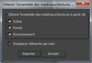

Lorsque vous sélectionnez cette option, 3ds Max ouvre la boîte de dialogue Obtenir l'ensemble des matériaux/textures de la scène.
