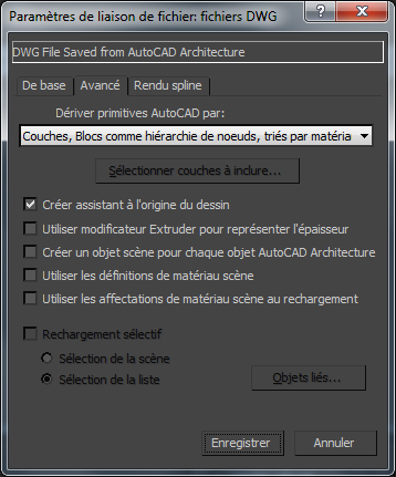

Paramètres de liaison de fichier avancés
Le groupe de fonctions Avancé de la boîte de dialogue Paramètres de liaison de fichier : Fichiers DWG gère la manière dont 3ds Max dérive les primitives AutoCAD et détermine si 3ds Max utilise les définitions des matériaux de la scène lors de la liaison ou du rechargement d'un dessin AutoCAD. Il permet également d'effectuer un rechargement partiel de la scène, afin de recharger uniquement certains objets et non l'intégralité du fichier.

Dériver primitives AutoCAD par:

Six options sont disponibles :
  • Couche, Blocs en tant que hiérarchie de noeudles objets liés sur une couche donnée dans un dessin AutoCAD qui ne sont pas des blocs sont combinés dans un maillage éditable unique ou un objet spline éditable unique de 3ds Max. Le nom de chaque objet importé est basé sur la couche de l'objet AutoCAD. Le nom de l'objet lié contient un préfixe " Couche: " et est suivi du nom de la couche. Par exemple, tous les objets AutoCAD résidant sur la couche Murs font partie du maillage éditable appelé Couche:Murs lorsqu'ils sont liés dans 3ds Max.

Sélectionner couches à inclure
Affiche la boîte de dialogue Sélectionner couches, qui permet de sélectionner les couches à importer à partir du fichier lié. Uniquement disponible lors d'un nouveau chargement d'un fichier lié.

Créer assistant à l'origine du dessin
Lorsque cette option est activée, 3ds Max insère l'icône du système coordonné utilisateur comme assistant du point d'origine. 3ds Max place cet assistant aux coordonnées universelles du fichier lié. Il s'agit d'un point de référence pour toutes les formes géométriques du fichier lié. Après l'attachement, l'assistant est sélectionné, vous permettant ainsi de facilement déplacer, faire pivoter ou mettre à l'échelle toutes les formes géométriques venant d'être ajoutées à la scène. Chaque fichier lié bénéficie d'un objet assistant unique.

Utiliser modificateur Extruder pour représenter l'épaisseur

Créer un objet scène pour chaque objet ADT

Utiliser les définitions de matériau de scène

Utiliser les affectations de matériau de scène au rechargement

Rechargement sélectif
Permet d'effectuer un rechargement partiel du fichier lié. Recourez à un rechargement partiel lorsque vous savez ce qui a changé dans le fichier lié et souhaitez accélérer le rechargement de la géométrie.
