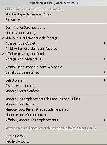

Menu contextuel des noeuds de matériaux et de maps
Le fait de cliquer avec le bouton droit sur un noeud de matériau ou de map affiche un menu comportant un grand nombre d'options d'affichage et de gestion du matériau ou de la map.
Le menu contextuel s'affiche également lorsque plusieurs noeuds de matériaux ou de maps sont sélectionnés. De cette manière, vous pouvez appliquer une option à plusieurs noeuds simultanément, par exemple pour afficher des paramètres supplémentaires pour un groupe de noeuds. Si l'option que vous choisissez ne s'applique pas à un noeud de la sélection (par exemple, Afficher le matériau pour un noeud de contrôleur), cette option n'est pas prise en compte.

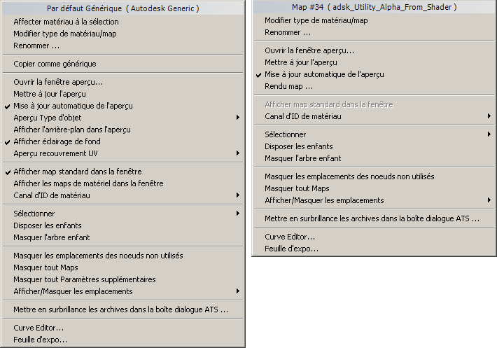

Gauche : menu contextuel d'un matériau
Droite : menu contextuel d'une map

Menu contextuel d'un noeud de matériau Autodesk
Copier comme générique
S'affiche pour des nœuds de matériau Autodesk autres qu'un nœud Autodesk générique. Convertit le matériau Autodesk en noeud Générique Autodesk et affiche le noeud dans la vue active de l'éditeur de matériaux détaillé. Si le matériau d'origine inclut des maps, les noeuds des maps sont également copiés.
Cette option peut entraîner la perte de certaines informations spécifiques au type. Par exemple, le matériau Générique Autodesk n'a pas de composant Particules, comme c'est le cas pour le matériau Peinture métallique Autodesk.

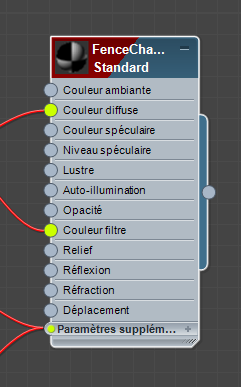

Masquer l'arbre enfant
Lorsque cette option est activée, la vue masque les enfants du noeud sélectionné. Lorsqu'elle est désactivée, les noeuds enfants sont affichés. Cette option est désactivée par défaut.
Lorsque les noeuds enfants sont masqués, vous pouvez voir quels champs possèdent des maps, car leurs connecteurs s'affichent en vert et non en bleu.
Les connecteurs de couleur verte indiquent que même si les noeuds enfants sont masqués, les deux premiers champs de ce matériau comportent une map.

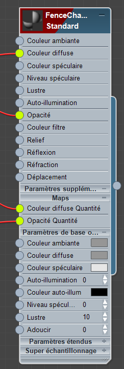

Afficher/masquer les champs
Affiche un sous-menu qui vous permet de choisir les composants de matériau ou de map à afficher sous forme de noeuds.
  • Maps (s'affiche uniquement pour des matériaux et pour des maps comportant des composants mappables.) Ce sous-menu répertorie les composants mappables du matériau ou de la map, tels que les couleurs et les valeurs numériques. Sélectionnez un composant pour le masquer ou l'afficher.
  • Paramètres supplémentaires Ce sous-menu répertorie les paramètres supplémentaires non mappables du matériau ou de la map. Sélectionnez un composant pour le masquer ou l'afficher.
  • Connexion mr Ce sous-menu répertorie les paramètres supplémentaires de Connexion mental ray du matériau.
Lorsque des paramètres supplémentaires ou des paramètres de connexion sont affichés, ils sont dotés de leurs propres icônes Ouvrir/Fermer (+ /–), comme le noeud.

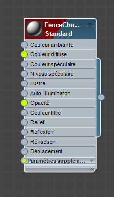

Un noeud avec la liste des paramètres supplémentaires affichée mais fermée
Le noeud avec la liste des Paramètres supplémentaires Zone Paramètres de base ombrage ouverte
Remarque : Vous pouvez modifier la valeur des paramètres supplémentaires dans l'affichage du noeud. Toutefois, il est en général plus facile de modifier les paramètres à l'aide de l'éditeur de paramètres.
