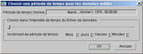

Boîte de dialogue Choisir une période de temps pour les données météo
La boîte de dialogue Choisir une période de temps pour les données météo fonctionne en association avec la boîte de dialogue Configurer les données météo. Elle vous donne la possibilité de choisir une seule période de temps du fichier des données météo (EPW).
Interface
Période de temps choisie
Affiche la période de temps actuellement sélectionnée. La valeur par défaut est la première période du fichier des données météo.
Choisir dans l'intervalle de temps du fichier de données dans la zone Fichier des données météo
Période de temps
Faites glisser cette glissière pour parcourir les périodes de temps disponibles dans le fichier.
Incrément de période de temps
Utilisez les commandes double flèche Mois, Jours, Heures ou Minutes pour déplacer la période de temps selon l'unité de temps correspondante. Si le fichier ne contient pas d'incréments à ce niveau temporel, la double flèche n'a aucun effet.
