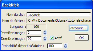

Les paramètres de la boîte de dialogue Propriétés Clip de séquence vous permettent de rechercher un clip, de définir une image de début et de fin pour le clip et de définir une probabilité de lancement aléatoire du clip. La probabilité de lancement aléatoire est utilisée lorsque vous utilisez l'option Créer séquence aléatoire pour générer un script aléatoire pour un bipède.
Nom du clip dans le schéma de séquence.
Chemin et nom de fichier du clip de séquence.
Durée du clip exprimée en images.
Affiche une boîte de dialogue permettant de charger un fichier. Permet de rechercher le fichier d'un clip de séquence.
Règle la hauteur de départ la plus basse du pied sur Z=0. Ceci est une option de la boîte de dialogue Charger fichier. Cette option est activée par défaut.
Dans character studio, vous pouvez conserver la hauteur d'un clip d'animation. Ceci est important si vous voulez conserver la hauteur d'un élément pour les mouvements adaptés à des personnages de différentes tailles. Si le personnage saute par exemple d'un rocher et si vous voulez conserver la position Z du personnage, vous désactiverez cette option. Laissez cette option désactivée si des mouvements Séquence qui doivent être fusionnés commencent et se terminent à des hauteurs différentes, par exemple trois clips où le personnage monte à bicyclette, roule puis descend de bicyclette.
La désactivation de cette option peut, toutefois, provoquer un saut dans le mouvement pendant les transitions de séquences. Désactivez cette option si vous voulez des transitions lisses en mode Séquence. Si une adaptation intervient, la hauteur est définie de telle sorte que le pied le plus bas dans la fenêtre 0 commence à Z=0. Les clips sont ainsi alignés sur l'axe Z et les transitions sont fluides.
Définit l'image de début du clip.
Définit l'image finale du clip.
Active le clip. Les clips inactifs s'affichent en vert dans le Schéma de séquence.
Cette option permet de définir une probabilité de départ aléatoire pour un clip. Elle est utilisée lorsque plusieurs clips sont sélectionnés comme clips de départ possibles dans une séquence aléatoire. La commande Créer séquence aléatoire vous permet de générer un mouvement aléatoire pour un ou plusieurs bipèdes.
