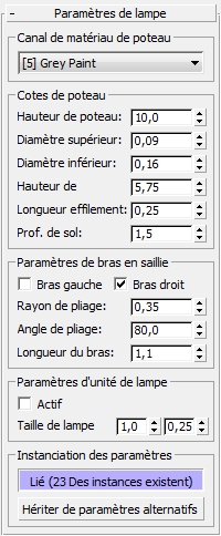

Panneau déroulant Paramètres de lampe
Fournit des commandes applicables aux objets de colonnes de lampe.
En général, lorsque vous utilisez l'Editeur de style de positionnement d'objet pour placer une série d'objets paramétriques dans un élément SOS unique, les objets sont liés en tant qu'instances. Cela signifie que la modification de l'un des paramètres suivants a une incidence sur tous les objets du jeu. Pour annuler le lien avec ces instances, reportez-vous à la rubrique Instanciation des paramètres.
Canal de matériau de poteau
Par défaut, les colonnes de lampe paramétriques Civil View utilisent le matériau CivilViewObjects. Cette liste vous permet de choisir le canal de ce matériau qui doit être utilisé pour représenter la surface de la colonne elle-même.
Groupe Cotes de poteau
Hauteur du poteau
Hauteur de l'objet de colonne de lampe.
Diamètre supérieur/Diamètre inférieur
Diamètre du tube du poteau au-dessus et en dessous de la partie effilée.
Hauteur de départ effilement/Longueur effilement
Position et hauteur de la partie effilée de la colonne.
Profondeur du sol
Profondeur de l'objet de colonne de lampe en dessous du niveau du sol.
Remarque : Pour plus de clarté, cette partie de l'objet n'est pas affichée dans les fenêtres filaires.
Groupe Paramètres de bras en saillie
Bras gauche/Bras droit
Lorsque cette option est activée, le bras correspondant de la colonne de lampe apparaît.
Vous pouvez, à tout moment, opter pour une configuration de colonne de lampe paramétrique à un bras ou à deux bras.
Rayon de pliage
Rayon de pliage du tube entre le poteau et le bras de la colonne de lampe.
Angle de pliage
Angle de pliage entre le poteau et le bras de la colonne de lampe.
Longueur du bras
Longueur des bras de la colonne de lampe.
Groupe Paramètres d'unités de lampe
Lampe allumée
Lorsque cette option est activée, la lampe semble allumée. Aucune lumière n'est réellement projetée, mais la source lumineuse utilise l'auto-illumination pour sembler plus lumineuse.
Taille de lampe (x/y)
Définissez la largeur et la longueur des unités de lampe au niveau de l'extrémité des bras de la colonne de lampe.
Zone Instanciation des paramètres
Permet de définir les paramètres d'une collection d'objets du même type de base à partager ou instancier.
Pour plus d'informations, reportez-vous à la rubrique Instanciation des paramètres.
