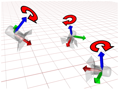

Lorsque l'option Clé auto est activée, l'option Utiliser centre point de pivotement est automatiquement sélectionnée et aucune autre option n'est disponible.
Les repères trois axes montrent les centres utilisés actuellement.
Préférences
Onglet Général
Zone Système de coordonnées de référence
Constant.
L'application d'une rotation avec le point de pivot fait pivoter chaque objet autour de son axe local.

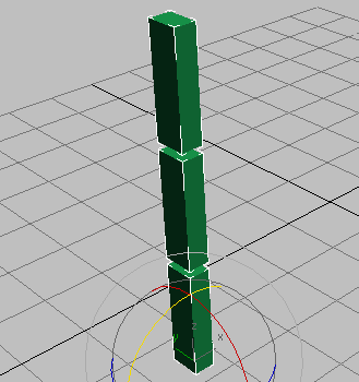

Lors de la rotation d'une chaîne d'objets liés (c-à-d. une hiérarchie) alors que l'option Utiliser centre point de pivotement est activée, la rotation s'applique de la même façon à chaque objet de la chaîne. Le résultat est un enchaînement de rotation, qui simplifie la simulation d'effets tels que l'enroulement des doigts.
![]() Hiérarchie avant la rotation (parent au bas) |
![]() Hiérarchie pivotée |
