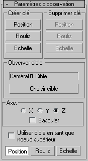

Interface
Une fois que vous avez créé ou sélectionné un objet contenant un composant Cible, vous pouvez accéder aux propriétés Observer de l'objet dans le groupe de fonctions Mouvement. Ce panneau déroulant vous permet de changer la cible, de créer et de supprimer des clés d'animation, de définir l'axe et d'ajuster d'autres paramètres connexes.

Zone Viser cible
Choisir cible
Vous permet de définir une cible différente de l'objet Cible par défaut. Cliquez sur ce bouton, puis sélectionnez le nouvel objet à utiliser comme cible.
La nouvelle cible contrôle ensuite l'orientation de l'objet. La cible d'origine reste dans la scène et peut être supprimée ou utilisée comme assistant factice.
Groupe Axe
Spécifie l'axe local qui observe la cible. La case Basculer permet d'inverser les directions de l'axe.
Util. cible comme noeud sup.
Lorsque cette option est activée, le contrôleur oblige l'objet sur lequel il opère (noeud source) à conserver l'un de ses axes locaux aligné sur la direction d'observation (le vecteur entre le noeud source et le noeud cible). Il empêche également le noeud source de pivoter autour de la direction d'observation pour éviter un basculement autour de l'axe Z local de l'objet.
Le basculement est fréquent lorsque la ligne entre un objet cible et sa cible est presque verticale, c'est-à-dire lorsque leurs positions sur l'axe Z universel sont presque identiques.
L'option fonctionne en alignant l'un des axes locaux du noeud source sur l'un des axes locaux du noeud cible. Ces axes sont sélectionnés automatiquement par 3ds Max.
Remarque : cette fonction vous permet de manipuler correctement les assemblages de luminaire. elle garantit également l'absence d'incident lorsque vous effectuez un i-drop sur les assemblages de luminaire d'un fabricant.
Conseil : Dans certains cas, l'objet basculera de 90 ou 180 degrés, même si l'option Util. cible comme noeud sup. est activée. Ce comportement est dû au fait que l'alignement des axes est automatique. Pour résoudre ce problème, appliquez un angle de roulis à l'objet avec l'affichage des coordonnées.
