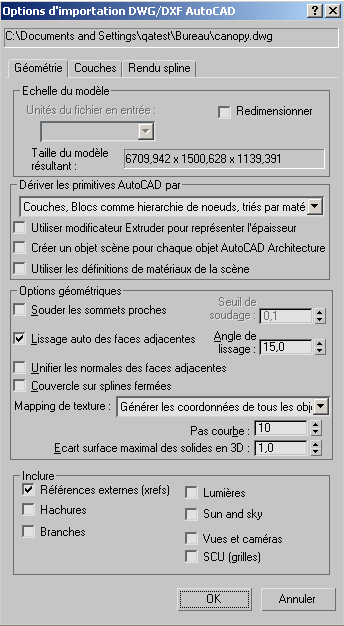

Importation DWG/DXF : groupe de fonctions Géométrie
Le groupe de fonctions Géométrie de la boîte de dialogue Options d'importation contrôle la manière dont 3ds Max dérive les primitives AutoCAD et détermine si 3ds Max doit utiliser les définitions des matériaux de la scène lors de la liaison ou du rechargement d'un dessin AutoCAD. Il propose également des options de conversion de géométrie et d'inclusion de certains éléments dans le fichier DWG ou DXF.

Dériver les primitives AutoCAD par zone
Cette zone contient des options permettant de convertir la géométrie du fichier DWG ou DXF au format 3ds Max.
[méthode de dérivation]
Choisissez, à partir de ce menu déroulant, la méthode de dérivation des primitives AutoCAD importées. Les options sont définies comme suit :

Zone Options géométriques
Souder les sommets proches
Spécifie si les sommets coïncidents des objets convertis doivent être soudés en fonction du paramètre Seuil soudage. Le soudage lisse les raccords et unifie les normales des objets ayant des sommets coïncidents.
Seuil de soudage
Définit la distance qui détermine si les sommets coïncident. Si la distance entre deux sommets est inférieure ou égale au seuil de soudage, les sommets seront soudés.

Zone Inclure
Cette zone permet d'activer ou de désactiver l'inclusion de parties spécifiques d'un fichier de dessin durant le processus d'importation.
Références externes (xrefs)
Importe les références externes attachées au fichier de dessin.
