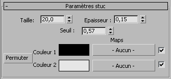

Ajuste la taille des empreintes. Utilisez cette valeur pour adapter le motif à votre géométrie. Valeur par défaut = 20.
Applique un effet de flou à la bordure entre les deux couleurs. Lorsque cette valeur est nulle, la bordure est très nette. La netteté des bordures et des empreintes est inversement proportionnelle à cette valeur. Lorsque vous utilisez la map Stuc en tant que map de relief, une épaisseur de 0,5 génère des empreintes très légères. Au-delà de cette valeur, elles finissent par disparaître complètement. Valeur par défaut = 0,15.
Détermine la proportion dans laquelle la Couleur 1 est mélangée à la Couleur 2. A 0, seule la Couleur 2 s'affiche; à 1, seule la Couleur 1 s'affiche. Valeur par défaut = 0,57.
Intervertit les deux couleurs.
Représente la couleur des empreintes.
Représente la couleur du stuc d'arrière-plan.
Cliquez sur l'un des échantillons de couleur pour afficher le sélecteur de couleurs et changer la couleur.
Attribue une map à la place de l'une des couleurs. Désélectionnez la case à cocher pour désactiver la map correspondante (auquel cas le composant de couleur associé est rétabli dans la map Stuc).
