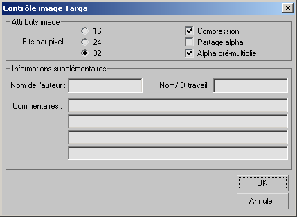

Interface
L'activation du bouton Rendu ou Configuration dans la boîte de dialogue Fichier sortie rendu permet d'accéder à la boîte de dialogue Contrôle image Targa.
Attributs image
Bits par pixel
Permet de sélectionner la profondeur de la couleur : 16, 24 ou 32 bits.
Compression
Applique une compression au fichier sans perte de données.
Partage alpha
Crée un fichier individuel pour le canal alpha. Le nom du fichier créé pour le canal alpha est précédé de a_, suivi du nom complet. Par exemple, si vous cochez cette case et effectuez le rendu du fichier greek004.tga, 3ds Max crée le fichier a_greek004.tga pour le canal alpha. (parfois, le nom peut excéder 8 caractères).
Alpha prémultiplié
Lorsque cette option est activée, le canal alpha est prémultiplié. La prémultiplication réduit le délai de calcul si vous utilisez ultérieurement cette image en composition. Reportez-vous à la rubrique Alpha prémultiplié.
Informations supplémentaires
Nom de l'auteur, Nom/ID du travail, Commentaires
Ces champs vous permettent d'insérer des informations relatives au fichier.
