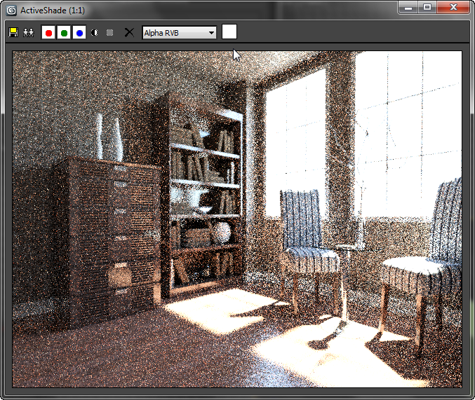

Fenêtre rendue dans un Flotteur ActiveShade iray

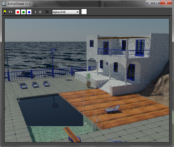

Lorsque vous dessinez une zone à soumettre au rendu (cliquez avec le bouton droit de la souris sur la fenêtre du flotteur ActiveShade et choisissez Dessiner région), le rendu iray ou mental ray effectue uniquement le rendu de cette région, mais il n'efface pas le reste de la fenêtre comme le fait le rendu lignes de balayage.
Dessiner région avec le Rendu interactif iray
Seul le matériau Eau - Piscine a changé.
