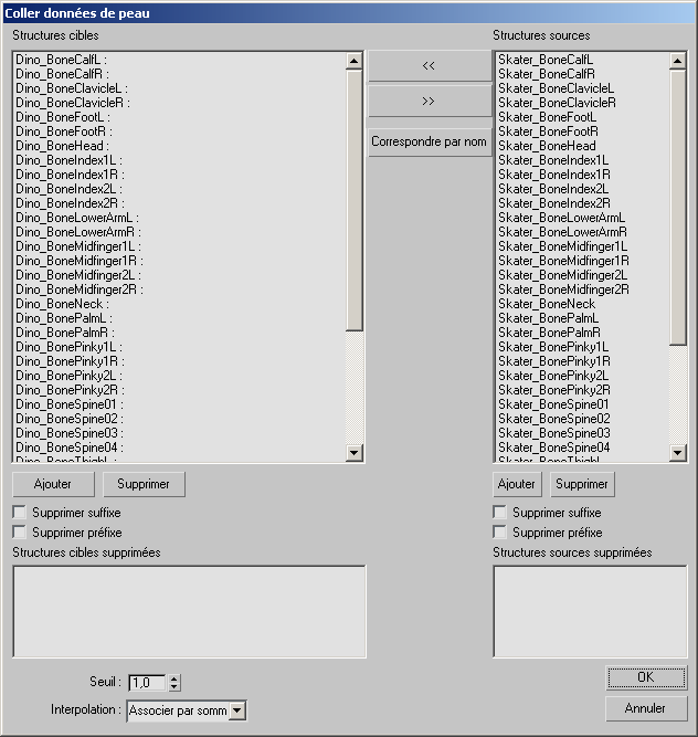

    3ds Max ouvre la boîte de dialogue Coller données de peau.
  9. Faites correspondre les structures en mettant chacune d'entre elles en surbrillance de chaque côté de la boîte de dialogue, puis en cliquant sur la flèche gauche pour déplacer la structure source vers son équivalent du côté gauche.
    Vous pouvez également mettre en surbrillance plusieurs structures de chaque côté et cliquer sur la flèche gauche pour toutes les déplacer simultanément. Seules les paires de structures du côté gauche de la boîte de dialogue seront collées.
  10. Si les sommets du maillage ne correspondent pas exactement, sélectionnez la méthode d'interpolation Associer par face et augmentez la valeur de Seuil afin qu'elle permette aux faces du maillage de correspondre.
  11. Cliquez sur OK pour coller les poids de sommets et fermer la boîte de dialogue.

Boîte de dialogue Coller données de peau
Pour utiliser la boîte de dialogue Coller données de peau, mettez en surbrillance les structures sources et cibles correspondantes et cliquez sur la flèche gauche pour effectuer la correspondance. Seules les structures dotées de correspondances répertoriées sous Structures cibles feront l'objet d'une correspondance lorsque vous cliquerez sur OK.
Structures cibles
Affiche la liste des structures cibles disponibles pour la mise en correspondance, ainsi que la liste des concordances déplacées à partir de la liste Structures cibles avec la flèche gauche.
Structures sources
Affiche la liste des structures sources disponibles pour la mise en correspondance.
Ajouter
Replace les structures retirées de la liste de structures sources ou cibles.
Supprimer
Supprime les structures sélectionnées de la liste de structures cibles ou sources.
Supprimer suffixe
Lorsque les noms de structure se terminent par un suffixe composé d'un trait de soulignement suivi par du texte, ce suffixe n'est pas affiché dans le nom de la structure. Utilisez cette option pour supprimer les suffixes et faire correspondre les noms des structures sources et cibles, ce qui vous permettra d'utiliser l'option Faire correspondre par nom.
Supprimer préfixe
Lorsque les noms de structure comportent un préfixe composé de texte suivi par un trait de soulignement, cette option le retire du nom affiché. Utilisez cette option pour supprimer les préfixes et faire correspondre les noms des structures sources et cibles, ce qui vous permettra d'utiliser l'option Faire correspondre par nom.
Flèche gauche
Fait correspondre les structures cibles sélectionnées avec les structures sources sélectionnées. Le nom de chaque structure source est déplacé vers le côté gauche de la boîte de dialogue, à la suite du nom de structure cible. Vous pouvez également faire correspondre plus d'une structure source à une structure cible en mettant en surbrillance la structure cible et les structures sources et en cliquant sur la flèche gauche. Lorsque vous cliquerez sur OK, seules les correspondances indiquées du côté gauche de la boîte de dialogue seront effectuées.
Flèche droite
Lorsqu'une des structures liées est sélectionnée dans la partie gauche de la boîte de dialogue, supprime la correspondance et déplace la structure source vers la partie droite de la boîte de dialogue.
Etablit une correspondance entre les structures sources et cibles en fonction de leur nom. Utilisez uniquement cette option si vous avez supprimé les préfixes et suffixes afin que les noms de structures sources et cibles affichés correspondent exactement.
Seuil
Définit la distance unitaire que l'utilitaire doit appliquer lors de la recherche de concordances de sommets ou de faces. Valeur par défaut : 1,0.
Interpolation
Définit la méthode de collage. Utilisez uniquement l'option Associer par sommet si les maillages sont identiques. Dans le cas contraire, utilisez Associer par face. Valeur par défaut : Associer par sommet.
