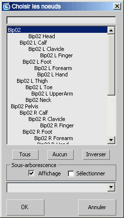

Cette boîte de dialogue s'affiche lorsque vous sélectionnez des noeuds en vue de procéder à une transition de vélocité ou à un sous-mélange. Si vous cliquez sur le bouton Sélectionner les noeuds de vélocité, la liste présente uniquement les objets en cours de mixage dans la piste de transition courante. Si vous cliquez sur le bouton Sélectionner les sous-noeuds fusionnés, la liste présente uniquement les objets en cours de mixage dans la piste de transition courante, à l'exception des objets qui sont déjà des transitions de vélocité.
Interface
- [Champ de recherche]
- Pour rechercher un objet dans la liste, saisissez le nom de l'objet, puis appuyez sur Entrée.
- [Liste de noeuds]
- Répertorie tous les objets disponibles.
- Tout
- Sélectionne tous les objets de la liste.
- Aucun
- Ne sélectionne aucun objet dans la liste.
- Inverser
- Inverse la sélection de liste courante.
Zone Sous-arborescence
- Afficher
- Lorsque cette option est activée, les objets sont affichés sous forme d'arborescence. Lorsque cette option est désactivée, tous les objets sont placés au même niveau. Cette option est activée par défaut.
- Sélectionner
- Lorsque cette option est activée, la sélection d'un objet a pour effet de sélectionner les enfants de cet object. Lorsque cette option est désactivée, un seul objet est sélectionné à la fois. Cette option est désactivée par défaut.
- [Liste déroulante Jeux de sélections nommées]
- Cette liste présente les jeux de sélections nommées. Le fait de choisir un jeu dans cette liste sélectionne tous les membres correspondants dans la liste Noeuds.
