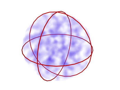

SphèreGizmo permet de créer un gizmo en forme de sphère ou d'hémisphère dans votre scène. Cliquez sur le bouton SphèreGizmo pour afficher le panneau déroulant Paramètres sphère gizmo.
Gizmo de type Sphère avec brouillard volumétrique
