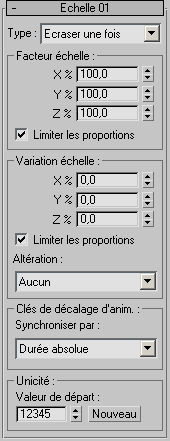

Interface
L'interface utilisateur apparaît dans le groupe de fonctions Paramètres, à droite de la boîte de dialogue Vue particule.
Type
Le paramètre Type de la mise à l'échelle offre des options qui permettent de mettre à l'échelle les particules d'un événement (une ou plusieurs fois) et d'appliquer cette opération en tant que facteur absolu ou relatif.
  • Ecraser une fois (Valeur par défaut). Définit l'échelle une seule fois sous forme de valeur de pourcentage absolue et annule toute mise à l'échelle précédente.
    Pour générer une plage de différentes tailles de naissance et spécifier explicitement la mise à l'échelle, utilisez Ecraser une fois avec des facteurs d'échelle animés.
  • Hériter une foisDéfinit l'échelle une seule fois en pourcentage de la mise à l'échelle existante. Celle-ci doit avoir été spécifiée avec un précédent opérateur Echelle, avec le paramètre Echelle de l'opérateur Forme ou avec un opérateur Instance de forme.
    Par exemple, si vous avez précédemment utilisé Echelle avec Ecraser une fois pour ajuster la taille de naissance des particules à l'intérieur d'une plage, et que vous souhaitez réduire leur taille de moitié, utilisez Hériter une fois et définissez Facteur d'échelle sur 50 %.
  • AbsoluDéfinit l'échelle (en pourcentage absolu ) de manière continue, lorsque la particule se trouve dans l'événement, et ignore toute mise à l'échelle antérieure.
    Utilisez Absolu pour animer explicitement l'échelle des particules.
  • Relative d'abordDéfinit l'échelle de façon continue, lorsque la particule se trouve dans l'événement, en pourcentage de la mise à l'échelle existante. Celle-ci doit avoir été spécifiée par un précédent opérateur Echelle ou Instance de forme.
    Utilisez l'option Relative d'abord pour modifier l'échelle des particules par rapport au moment où elles sont entrées dans l'événement et, éventuellement, pour animer la mise à l'échelle (ou avant un opérateur Relative successive).
  • Relative successiveMet les particules à l'échelle de façon continue, par rapport à l'échelle définie précédemment dans le même événement.
    Remarque : Dans le même événement , faites toujours précéder Relative Successive d'un opérateur qui modifie le canal d'échelle de façon constante, tel qu'un opérateur Echelle défini sur Absolu ou Relative d'abord, ou un opérateur Instance de forme avec la case Echelle activée (valeur par défaut).
Zone Facteur échelle
L'opérateur effectue la mise à l'échelle sur les axes locaux de chaque particules. Il peut mettre à l'échelle les particules sur un seul axe ou sur toute combinaison des axes.
X/Y/Z
Définit la mise à l'échelle en pourcentage de la taille courante de la particule. Pour effectuer une mise à l'échelle uniforme, activez Limiter les proportions, puis modifiez le paramètre d'axe. Intervalle = de 0 à 10000000. Valeur par défaut = 100.
Lorsque cette option est activée, le rapport courant des paramètres de facteur d'échelle est conservé, si bien que la modification d'un paramètre d'axe modifie tous les autres. Valeur par défaut : activé.
Zone Variation échelle
X/Y/Z
Définit la variation de l'échelle en pourcentage de la taille précédente de la particule. Pour effectuer une mise à l'échelle uniforme, activez Limiter les proportions, puis modifiez le paramètre d'axe. Intervalle = de 0 à 100. Valeur par défaut : 0.
Lorsque cette option est activée, le rapport courant des paramètres de variation d'échelle est conservé, si bien que la modification d'un paramètre d'axe modifie tous les autres. Valeur par défaut : activé.
Altération
Permet de choisir comment la variation d'échelle sera répartie à l'intérieur de l'intervalle spécifié. La valeur par défaut est Aucun.
  • AucunPas d'altération ; la variation d'échelle est distribuée uniformément dans tout l'intervalle.
  • Centréla variation d'échelle est concentrée vers le milieu de l'intervalle, c'est-à-dire à 0,0 %.
    Lorsque vous choisissez cette option, la mise à l'échelle a plus souvent lieu avec des valeurs de pourcentage faibles qu'avec des valeurs proches de celle que vous avez définie. En d'autres termes, la plupart des variantes de l'échelle seront proches de la valeur d'échelle spécifiée.
  • Vers minimumla variation d'échelle est concentrée vers l'extrémité inférieure de l'intervalle (base-variation), ce qui signifie que la plupart des variantes de l'échelle seront inférieures à la valeur d'échelle.
  • Vers maximumla variation d'échelle est concentrée vers l'extrémité supérieure de l'intervalle (base-variation), ce qui signifie que la plupart des variantes de l'échelle seront supérieures à la valeur d'échelle.
Zone Clés de décalage d'animation
Lorsque vous animez les paramètres Facteur d'échelle et/ou Variation échelle, Particle Flow applique cette animation à toutes les particules depuis la première image de l'animation ou celle de l'événement en cours, ou à chaque particule en fonction de son âge. Par exemple, si vous définissez Synchro. par sur Age particule, puis les clés Facteur d'échelle sur les images 0 et 30, Particle Flow anime le facteur d'échelle pour chaque particule entre sa naissance et sa 30e image d'existence (si la particule se trouve dans l'événement de mise à l'échelle ou dans un événement antérieur). D'après cet exemple, on comprend si une particule atteint sa 30e image d'existence avant d'avoir atteint l'événement, elle entre dans celui-ci en conservant son échelle normale. Autrement dit, Particle Flow applique la valeur de Facteur d'échelle que vous avez définie à l'image 30 à chaque particule ayant atteint 30 ans d'âge (ou plus) au moment où elle entre dans l'événement de mise à l'échelle. Cependant, toute particule quittant l'événement de mise à l'échelle avant d'avoir atteint l'âge de 30 n'est plus mise à l'échelle à partir de l'image de sortie. Par conséquent, par rapport aux particules situées dans les autres événements, l'animation des paramètres d'action est rétroactive et non post-active.
Si vous définissez Synchro. par sur Durée absolue, la mise à l'échelle est animée de l'image 0 à l'image 30 de l'animation, quel que soit l'âge des particules et même si aucune ne se trouve dans l'événement à ce moment-là. Si vous définissez Synchro. par sur Durée événement, l'animation de la mise à l'échelle est appliquée à chaque particule dès qu'elle entre dans l'événement.
Remarque : avec les types de mises à l'échelle Ecraser une fois et Hériter une fois, l'opération se produit toujours par rapport à toute l'animation, c'est-à-dire en mode Durée absolue. De ce fait, lorsqu'un de ces types de mise à l'échelle est appliqué, le paramètre Synchro. par n'est pas disponible. En outre, si vous animez Facteur d'échelle ou Variation échelle lors de l'utilisation de Ecraser une fois ou Hériter une fois, l'animation de la mise à l'échelle n'est pas appliquée aux particules, mais s'applique une fois sur les particules nées durant cette période. Par exemple, si vous animez Facteur d'échelle sur les trois axes de 100 % à 200 % pendant la séquence d'images de 0 à 30, les particules qui naissent à l'image 0 ont une taille normale, les particules qui naissent à l'image 15 ont une taille une fois et demie supérieure à la normale, tandis que celles qui naissent à l'image 30 (et au-delà) ont deux fois la taille normale.
Synchroniser par
Sélectionnez l'intervalle de temps à utiliser pour appliquer les paramètres animés :
  • Durée absoluetoutes les clés définies pour les paramètres sont appliquées aux images réelles pour lesquelles elles sont configurées.
  • Age particuletoutes les clés définies pour les paramètres sont appliquées aux images correspondantes relatives à l'existence de chaque particule.
  • Durée événementtoutes les clés définies pour les paramètres sont appliquées à chaque particule dès qu'elle entre dans l'événement.
Zone Unicité
Le paramètre Unicité affecte le caractère aléatoire de la variation d'échelle.
Valeur de départ
Indique la valeur de randomisation.
Nouveau
Calcule une nouvelle valeur de départ à l'aide d'une formule de randomisation.
