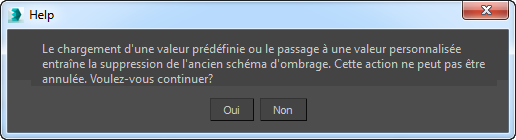

- Dans la fenêtre ShaderFX, cliquez pour mettre en surbrillance le noeud de base standard. Lorsque 3ds Max vous y invite, cliquez sur Oui pour rendre l'ombrage personnalisé.

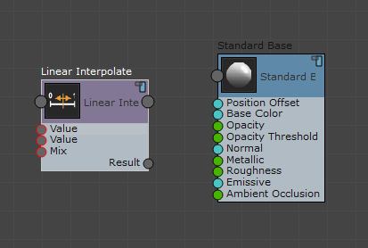

- Dans le panneau déroulant Propriétés, choisissez Matériau parent
Personnalisé. Lorsque 3ds Max vous y invite, cliquez sur Oui pour confirmer qu'il s'agit d'un ombrage personnalisé, et pour supprimer les autres noeuds prédéfinis Stingray.
Le réseau d'ombrage contient désormais uniquement le noeud de base standard.

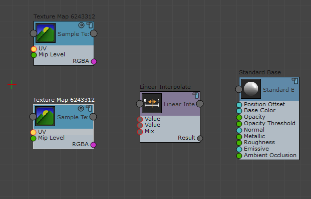

- Ajouter un noeud Math
Interpolation linéaire.

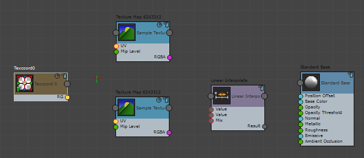

- Ajoutez deux noeuds Echantillon
Echantillon de texture.

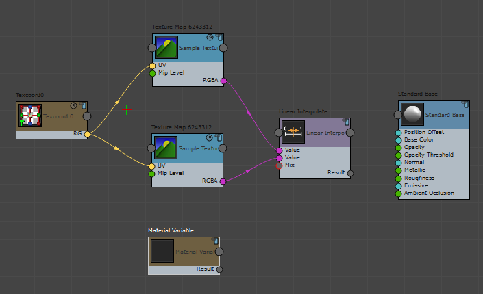

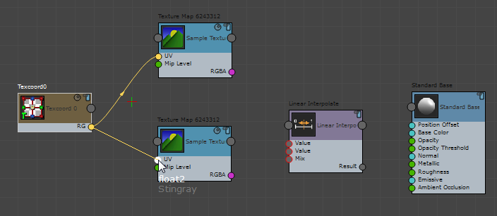

- Ajouter un noeud d'entrées de sommet
Texcoord0.

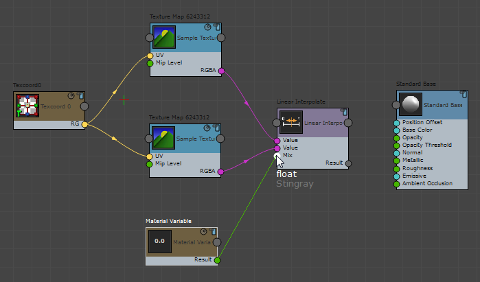

- Reliez la sortie RVBA du noeud Textcoord0 à l'entrée UV des deux exemples de noeuds de texture.
- Reliez la sortie RVBA de chaque noeud d'exemple de texture à une entrée de valeur du noeud Interpolation linéaire.
- Ajoutez un noeud d'entrée
Variable de matériau.

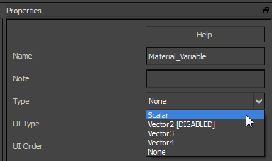

- Mettez en surbrillance le noeud Variable de matériau et, dans le groupe de fonctions Propriétés, sélectionnez Type
Scalaire.

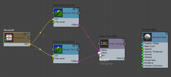

- Reliez la sortie des résultats du noeud de variable de matériau à l'entrée Mélange du noeud Interpolation linéaire.

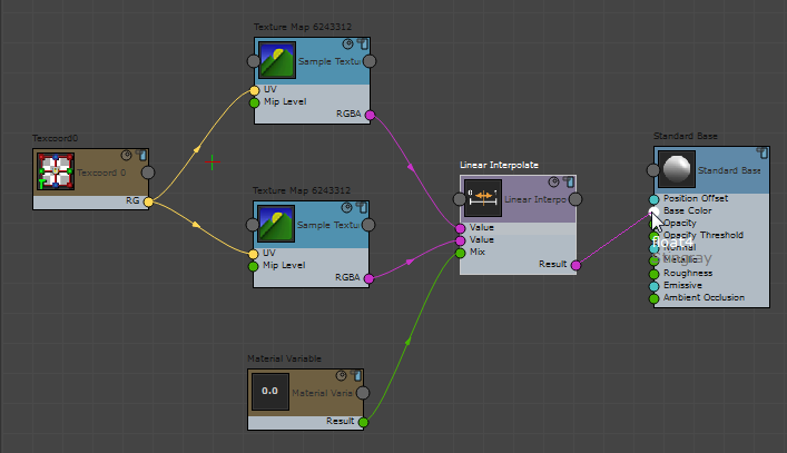

- Reliez la sortie des résultats du noeud Interpolation linéaire à l'entrée de Couleur de base du noeud de base standard.
