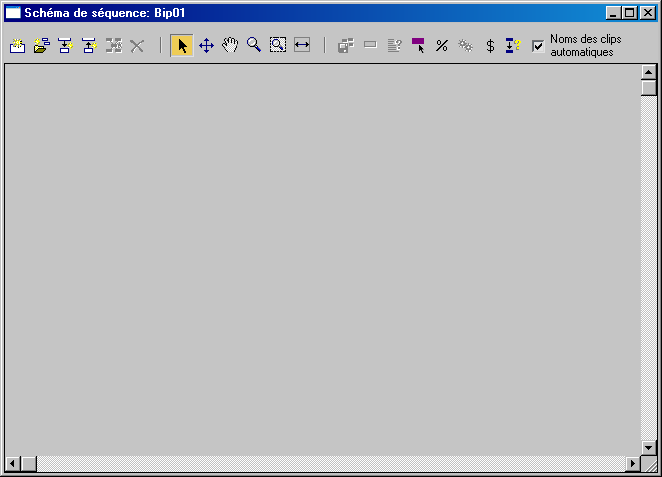

Le Schéma de séquence fournit des outils permettant d'ajouter des clips dans la fenêtre de dialogue, calculer des transitions optimisées, définir des valeurs aléatoires pour les transitions de scripts, déplacer ou supprimer des clips et afficher leurs dépendances. Les clips et les transitions sont affichés sous forme d'icônes dans le schéma de séquence.
Le schéma de séquence s'affiche lorsque vous cliquez sur Afficher graphique dans le panneau déroulant Séquence du groupe de fonctions de commandes Mouvement.
Schéma de séquence

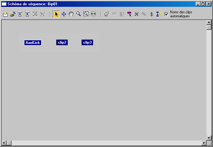

Création de clips dans le schéma de séquence :
Les icônes des clips s'affichent dans le schéma de séquence sous les noms clip1 , clip2 et ainsi de suite.

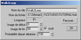

3ds Max ouvre une boîte de dialogue de clip.
L'icône sélectionnée affiche le nom du clip dans le schéma de séquence ; ce clip peut maintenant être utilisé pour créer le script.

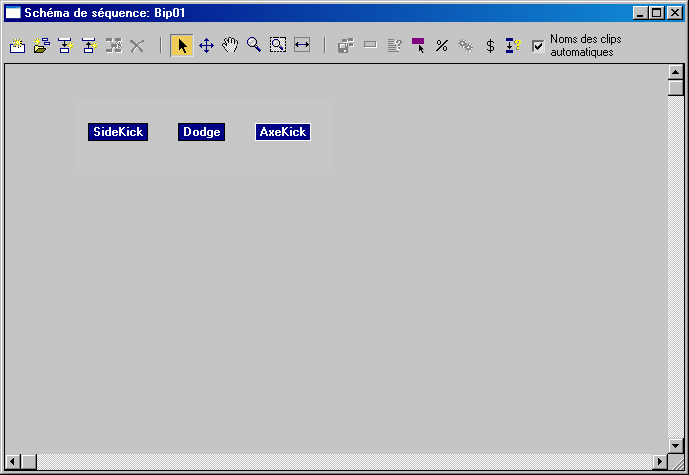

Création de plusieurs clips dans le schéma de séquence :
Cette boîte de dialogue vous permet de choisir l'emplacement de vos fichiers BIP.
Les clips que vous avez sélectionnés apparaissent dans la fenêtre Schéma de séquence.
