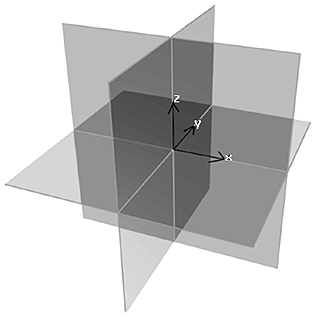

Les 3 plans basés sur les axes de coordonnées de l'univers sont désignés sous le terme de grille d'origine, système de référence de base de l'univers 3D.
Afin de simplifier le positionnement des objets, un seul plan de la grille d'origine est visible dans chaque fenêtre. La figure montre les trois plans tels qu'ils apparaîtraient s'ils étaient placés dans une seule fenêtre Perspective.
Axes, plans et vues
Axes et plans de la grille d'origine
Deux axes définissent chaque plan de la grille d'origine. Dans la fenêtre Perspective par défaut, vous visualisez le plan XY (projection horizontale), l'axe X étant orienté de gauche à droite et l'axe Y d'avant en arrière. Le troisième axe, Z, traverse verticalement ce plan au point d'origine.

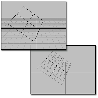

Grille origine et objets grille
Haut : objet grille inactif dans une scène
Bas : objet grille activé
La grille origine est alignée sur les axes de coordonnées universelles. Vous pouvez l'activer ou la désactiver dans chaque fenêtre, mais vous ne pouvez pas modifier son orientation.
Pour plus de souplesse, la grille origine est complétée par des objets grille (grilles indépendantes que vous pouvez placer partout, selon un angle quelconque, et aligner sur tous les objets et les surfaces). Ils fonctionnent comme des " plans de construction " que vous pouvez utiliser une fois, puis supprimer ou enregistrer pour une utilisation ultérieure. Reportez-vous à la rubrique Outils de dessin et de précision.
