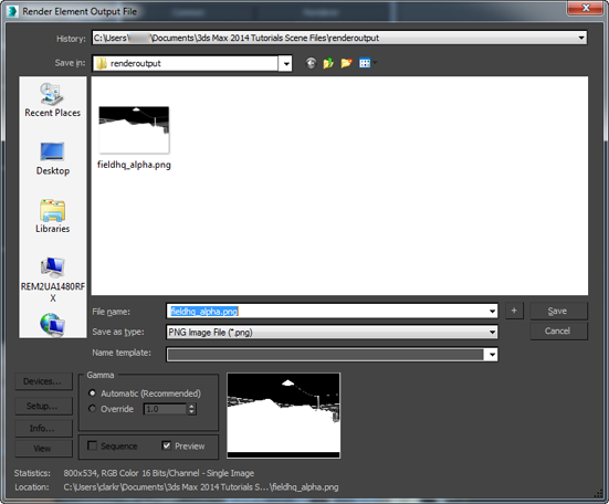

Boîte de dialogue Fichier sortie élément rendu
La boîte de dialogue Fichier sortie élément rendu vous permet de nommer un fichier dans lequel sera enregistré un élément du rendu. Vous pouvez également indiquer le type de fichier de rendu et définir des options telles que la compression, la profondeur de couleur et la qualité selon le type de fichier choisi.

Nom de fichier
Affiche le nom du fichier sélectionné dans la liste.
Liste déroulante Type de fichier
Affiche tous les types de fichiers pouvant être enregistrés. Cette option joue le rôle de filtre pour la fenêtre qui répertorie les fichiers.
Remarque : La sélection effectuée dans ce champ détermine le type de fichier enregistré, quelle que soit l'extension saisie dans le champ Nom du fichier.

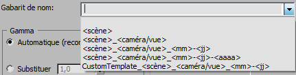

Modèle de nom
La liste déroulante vous permet de sélectionner un nom de fichier en fonction de la scène 3ds Max et des paramètres du système.
  • <scène> Le nom de la racine du fichier de scène MAX
  • <caméra/vue> Le nom de la caméra ou de la fenêtre active
  • <mm> Le mois
  • <jj> La journée
  • <aaaa> L'année
Par exemple, si vous choisissez l'avant-dernier modèle à partir de la liste peut vous donner le nom de fichier car_rig_final_Camera_Driver_01-28-2014 .
La zone de texte vous permet de créer de nouveaux modèles. Par exemple, vous pouvez modifier <scène>_ <jj>_<mm> pour <jj>_<mm>_<scène>. Le texte que vous entrez devient partie intégrante du modèle de nom. 3ds Max peut enregistrer jusqu'à 10 modèles personnalisés (sans compter ceux par défaut, qui s'affichent toujours dans la liste). Une fois que le nombre maximum de modèles personnalisés a été enregistré, en entrant un nouveau modèle le premier modèle personnalisé enregistré est supprimé de la liste.
Enregistrer
Définit les informations du fichier pour l'enregistrement lors du rendu. Ferme la boîte de dialogue si vous n'avez pas modifié le type de fichier de sortie.
Si vous l'avez modifié, cliquez sur Enregistrer pour afficher la boîte de dialogue Configuration pour le type de fichier spécifié. Modifiez les paramètres si nécessaire puis cliquez soit sur OK pour fermer les boîtes de dialogue Configuration et Sortie soit sur Annuler pour revenir à la boîte de dialogue Sortie.
Annuler
Annule la sélection et ferme la boîte de dialogue.
Périphériques
Permet de choisir le périphérique matériel de sortie, par exemple, un enregistreur de disque numérique. Le périphérique, son pilote et son plug-in 3ds Max doivent être installés sur votre système afin que vous puissiez utiliser cette fonction.
Configuration
Cliquez pour ouvrir une boîte de dialogue contenant des commandes de type de fichier de sortie. Celles-ci sont fonction du format de fichier.
Remarque : Le bouton Configuration n'est disponible qu'après précision d'un nom et d'un type de fichier. Si vous avez déjà choisi un type dans la liste déroulante Type de fichier, cliquez n'importe où dans la boîte de dialogue pour activer le bouton Configuration. Si vous avez commencé par saisir un nom de fichier et une extension (par exemple test.png ), appuyez sur la touche Tab pour activer le bouton Configuration. De plus, lorsque vous cliquez sur Configuration, vous utilisez l'extension de nom de fichier, même si elle est différente du paramètre Type de fichier.

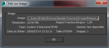

Infos
Affiche des informations supplémentaires sur le fichier mis en surbrillance, comme le nombre d'images par seconde, la qualité de compression, la taille du fichier et la résolution. Les informations disponibles dépendent du type de fichier.
Si le fichier intègre une valeur, cette dernière est affichée dans la boîte de dialogue. Dans le cas contraire, elle affiche Non disponible.
Affichage
Affiche le fichier en résolution maximale. Si le fichier est un film, le Lecteur Windows Media s'ouvre pour le lire.

[Séquence et aperçu]
Séquence
Non disponible dans la boîte de dialogue Fichier sortie élément rendu.
Remarque : Pour effectuer le rendu d'une séquence d'images fixes, choisissez Segment de temps actif ou définissez un intervalle d'images sur le panneau déroulant Paramètres communs de la boîte de dialogue Configuration du rendu. Si vous effectuez le rendu vers un type de fichier image fixe, 3ds Max ajoute un numéro d'image à quatre chiffres au nom de fichier, incrémenté de 1 pour chaque image.
Aperçu
Lorsque cette option est activée, l'image peut s'afficher sous forme de vignette dans la fenêtre d'aperçu.
[fenêtre d'aperçu]
Lorsque l'aperçu est activé, affiche une vignette du fichier sélectionné.
Statistiques
Affiche la résolution, la profondeur de couleur, le type de fichier et le nombre d'images du fichier mis en surbrillance.
Emplacement
Affiche le chemin et le nom du fichier mis en surbrillance.
