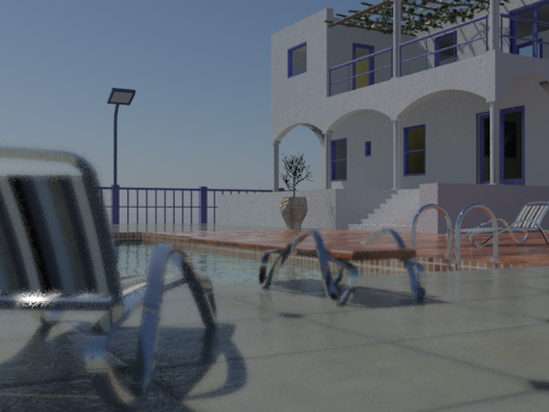

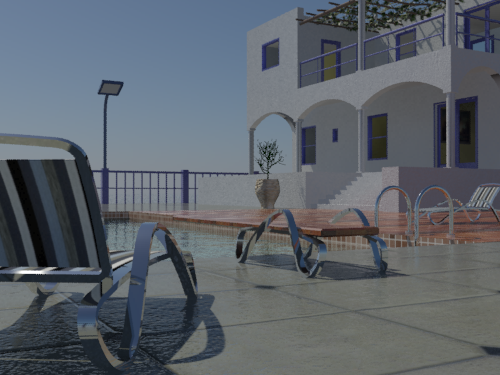

Scène à laquelle aucune profondeur de champ n'a été appliquée

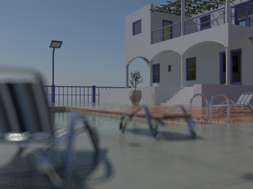

Scène avec profondeur de champ
Plan focal défini à la moitié de la distance.

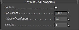

Panneau déroulant Param. prof. champ
- Activé
- Lorsque cette option est activée, l'ombrage Profondeur de champ/Bokeh est appliqué. Cette option est activée par défaut.
- Plan de focalisation
- Définit le plan focal de la caméra. Il s'agit de la distance à partir de l'objectif de la caméra. Valeur par défaut : 100,0.
- Rayon de diffusion
- Définit le rayon du cercle de confusion de l'objectif. Dans la plupart des cas, cette valeur ne doit pas être supérieure à une unité 3ds Max (1 pouce). Valeur par défaut : 1,0.
L'augmentation de la valeur du rayon de confusion accroît la quantité de flou.
- Echantillons

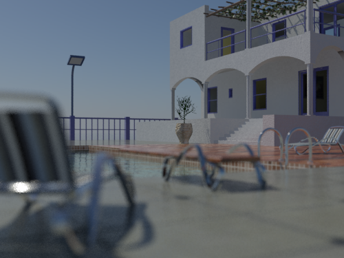

- Définit le nombre de rayons utilisés pour échantillonner l'image. L'augmentation de cette valeur diminue le grain, au détriment toutefois du temps de rendu. Valeur par défaut = 4.
L'augmentation de la valeur de l'option Echantillons diminue le grain du flou.
