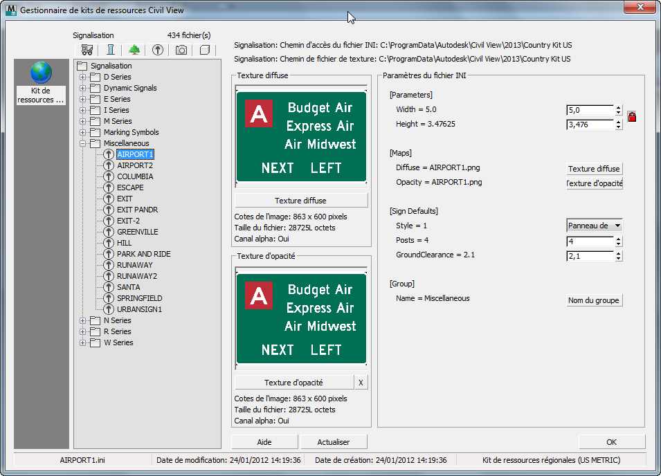

[sélecteur de kit de ressources](colonne de gauche)
Affiche le kit de ressources actif. Pour activer des kits de ressources de projet ou privé, utilisez les Préférences Civil View.
[catégorie d'objet] (colonne du milieu)
Utilisez les onglets en haut de la colonne pour choisir une catégorie d'objet puis la liste en dessous pour choisir et modifier un objet de la bibliothèque.

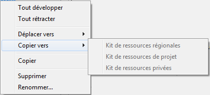

Cliquez avec le bouton droit de la souris sur une entrée dans cette liste pour supprimer ou renommer l'objet ou encore le déplacer ou le copier dans un autre kit de ressources. Le menu contextuel gère également la liste elle-même.
[paramètres d'objet] (groupe de fonctions à droite)
La partie supérieure de ce groupe de fonctions contient le chemin d'accès du fichier INI de cet objet sélectionné, ainsi que les chemins d'accès des bitmaps ou du fichier MAX, en fonction du type d'objet. Le reste du groupe de fonctions affiche les paramètres de l'objet : il s'agit d'une représentation graphique du contenu du fichier INI, comme décrit dans cette section. Vous pouvez utiliser ces commandes pour modifier les paramètres de l'objet, mais n'oubliez pas que les modifications que vous apportez dans le groupe de fonctions ne peuvent pas être annulées.
Si le kit de projet est protégé en écriture, Civil View affiche un avertissement et ne modifie pas les paramètres.
