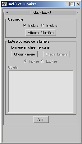

Boîte de dialogue Inclure/Exclure lumière
Vous permet de choisir la géométrie à inclure ou à exclure de l'éclairage.
Zone Géométrie
Inclure/Exclure
Indique si l'objet sélectionné doit recevoir la lumière à partir d'un objet lumière particulier. La valeur par défaut est Inclure.
Affecter à lumière
Cette option active la sélection afin que vous puissiez choisir la lumière que vous voulez utiliser. Vous ne pouvez choisir qu'une seule lumière à la fois.
Zone Liste des propriétés de la lumière
Ces commandes vous permettent d'afficher et d'éditer le statut inclure/exclure des objets, en procédant lumière par lumière.
Lumière appliquée
Nomme la lumière actuellement sélectionnée.
Choisir lumière
Active la sélection pour que vous puissiez choisir une autre lumière.
Effacer lumière
Vide la liste Objets, en supprimant tous les objets inclus ou exclus affectés à la lumière actuellement affichée.
Inclure/Exclure
Permet d'inverser l'état des objets inclus ou exclus pour qu'ils puissent être éclairés par la lumière actuellement affichée.
Objets
Affiche la liste des objets sélectionnés à inclure ou à exclure de la lumière actuellement affichée.
Aide
Contient un résumé des procédures.
