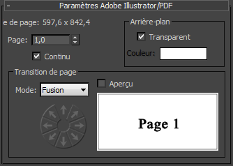

Panneau déroulant Paramètres Adobe Illustrator/PDF (Map vecteur)
Fournit des options lorsque le fichier vectoriel est au format AI (Adobe Illustrator) ou PDF (Portable Document Format).
Interface
Taille de page
Affiche les cotes, en pixels rendus, des pages du document.
Page
Permet de sélectionner la page du fichier AI ou PDF à afficher.
Vous pouvez animer ce réglage.
Continu
Lorsque cette option est désactivée, la texture affiche toujours des pages entières. Lorsque cette option est activée, la transition entre les pages est progressive et les commandes de la zone Transition de page sont activées. Cette option est désactivée par défaut.
Zone Transition de page
Lorsque vous désactivez l'option Continue, les commandes ci-dessous deviennent disponibles. Elles proposent différentes méthodes pour animer la transition entre les pages de la source vectorielle.
Remarque : Aucune animation ne se produit, sauf si vous animez la valeur Page. Vous pouvez l'animer tout en conservant l'option Continue désactivée. Dans ce cas, les pages changent par étapes distinctes sans animation intermédiaire.
Liste déroulante Mode
Offre plusieurs effets d'animation.
  • Fusion (valeur par défaut). Les pages passent de l'une à l'autre avec un effet fondu, sans mouvement spatial.
    Avec le mode Fusion, les commandes de direction sont désactivées.
  • Défilement Les pages suivantes défilent, comme dans les génériques de films "déroulants".
  • Déplacement avant Les pages suivantes se déplacent vers la texture depuis une zone "hors écran".
  • Déplacement arrière Les pages précédentes se déplacent depuis la texture, affichant ainsi les pages suivantes.
[commandes de direction]
Cliquez sur une flèche pour définir la direction du mouvement de l'effet animé.
Commandes de direction de l'option Défilement
Commandes de direction de l'option Déplacement avant
Commandes de direction de l'option Déplacement arrière
Aperçu
Permet d'afficher une démonstration animée de la manière dont les transitions seront affichées.
[fenêtre d'aperçu]
Lance la lecture de l'animation schématique de la transition choisie.
Zone Arrière-plan
Transparent
Lorsque cette option est activée, la couleur d'arrière-plan est transparente. Dans le cas contraire, l'arrière-plan est opaque et la commande Couleur vous permet de choisir la couleur de l'arrière-plan. Valeur par défaut : activé.
Couleur
Cliquez sur ce bouton pour ouvrir un sélecteur de couleurs, puis choisissez une couleur pour l'arrière-plan.
