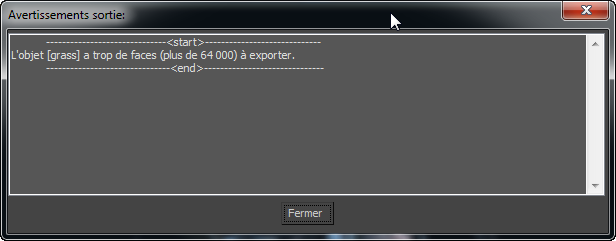

En outre, étant donné que 3DS est au format DOS, les noms de fichier sont limités à 12 caractères : 8 pour le nom, un point (".") et 3 caractères pour l'extension du nom de fichier. Si votre scène inclut des textures avec des bitmaps dont le nom dépasse cette limite, leurs noms seront tronqués lors de l'exportation du fichier. 3ds Max vous en avertit :
Le nom réel du fichier ne change pas. Si, par la suite, vous importez un fichier 3DS, le nom du fichier bitmap s'affiche dans sa forme réduite, et l'image n'est pas chargée. Pour réaffecter le bitmap, vous devez le réaffecter manuellement sur le panneau déroulant Paramètres bitmap.
