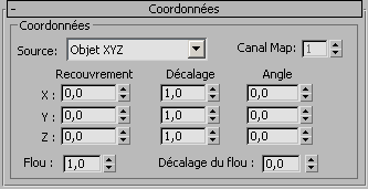

Panneau déroulant Coordonnées
Recouvrement
Contrôle la complexité du grain ou la " distorsion ". Lorsque vous augmentez la valeur de ce paramètre pour un axe donné, le grain se comprime et ondule davantage le long de cet axe. Valeur par défaut : 1,0 (axes des X, des Y et des Z).

Angle
Contrôle l'orientation du grain.

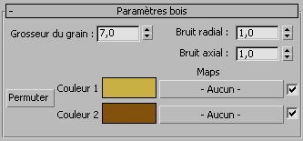

Panneau déroulant Paramètres bois
Valeurs par défaut : Grosseur du grain : 7, Bruit radial : 1, Bruit axial : 1

Bruit radial
Définit le caractère aléatoire relatif du motif sur un plan perpendiculaire au grain, la structure circulaire (cylindre B). Valeur par défaut : 1,0.
Bruit axial
Définit le caractère aléatoire relatif du motif sur un plan parallèle au grain, sur toute la longueur du grain (cylindre A). Valeur par défaut : 1,0.

Permuter
Intervertit la position des couleurs.
Couleurs
Permet de choisir deux couleurs pour le motif du grain. Par défaut: jaune-brun pour la Couleur 1 et marron foncé pour la Couleur 2. Les deux couleurs peuvent être remplacées ou interverties.
