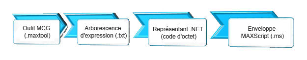

Lorsque vous évaluez le graphique (Créer Evaluer ou Ctrl + E), le calcul vous avez codé (la nouvelle géométrie, modificateur ou plug-in d'utilitaire ou la fonction MAXScript) devient disponible dans l'interface de 3ds Max.
Evaluation d'un graphique Max Creation Graph
Au moment de l'évaluation, voilà ce qu'il se produit :
  1. Le graphique est enregistré (fichier .maxtool).
    Il s'agit de l'encodage XML du graphique visuel.
  2. Le graphique est validé.
  3. Les objets composés sont développés dans une ligne.
  4. Les types sont déduits et validés pour tous les types génériques.
  5. Le code d'octet est généré.
    Il s'agit du binaire. Arborescence d'expression Net.
  6. Une représentation de l'arborescence d'expression (fichier .txt) est créé.
  7. Une enveloppe de MAXScript (fichier .MS) est créée.
  8. Le fichier MAXScript est évalué.
Graphiques compilés de compilation dynamique et représentations de texte
Les graphiques sont compilés en fonction de vos besoins en code d'octet .Net via l'API d'arborescence de l'expression .Net. L'exécutionde .Net compile à son tour le code d'octet .Net en code d'assemblage natif. La représentation textuelle d'un graphique est stockée dans le même dossier que le graphique avec les mêmes nom de fichier et extension de base.txt.
La représentation textuelle d'un graphique compilé est un pseudocode ressemblant à C#. L'une des principales différences est que les instructions et blocs de code sont des expressions. Un bloc de code a une valeur égale à la dernière instruction du bloc. Il n'existe pas d'instruction de retour dans le pseudocode.
