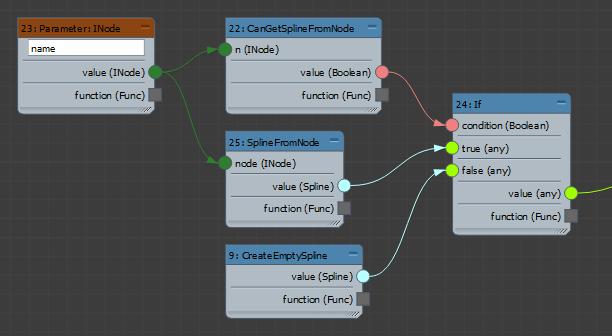

Utilisez SplineFromNode dans votre graphique pour permettre aux utilisateurs d'un outil de spécifier un objet spline dans la scène. Il est recommandé d'utiliser CanGetSplineFromNode avec un noeud Si pour vérifier l'objet de scène spécifié. Si aucune spline valide n'a été spécifiée, prenez les mesures appropriées.
