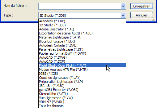

Dans 3ds Max, sélectionnez Menu Application Exporter.
Dans la boîte de dialogue Exporter, sélectionnez OpenFlight (*.FLT) dans le menu déroulant Types de fichier.
Entrez le nom du fichier à exporter, puis cliquez sur Enregistrer.
