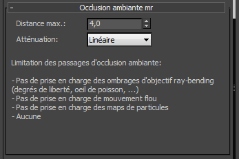

Occlusion ambiante mr
Définit les conditions pour l'élément Occlusion ambiante mr.
Distance max.
Définit la distance maximale des rayons d'occlusion. Valeur par défaut : 4,0.
Déperdition
Définit la manière dont l'effet d'occlusion diminue. Cela peut affecter la taille et la densité des ombres de l'occlusion. Linéaire est la valeur par défaut.
