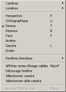

Ces options répertorient les types de point de vue standard pour les fenêtres :
Raccourci clavier : P
Raccourci clavier : U
Raccourci clavier : T
Raccourci clavier : B
Raccourci clavier : F
Raccourci clavier : L
Raccourci clavier : Shift+F
