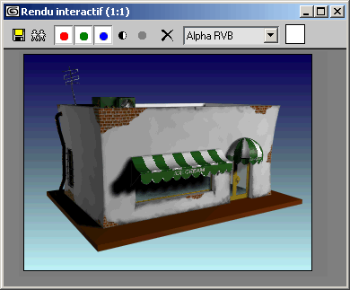

Flotteur rendu interactif
Pour créer un rendu ActiveShade dans sa propre fenêtre, choisissez la commande ActiveShade au niveau de l'icône déroulante Rendu de la barre d'outils principale.
Le flotteur ActiveShade est similaire à la Fenêtre image rendu avec un sous-jeu des mêmes commandes.
Vous ne pouvez ouvrir qu'une seule fenêtre de rendu interactif à la fois. Si vous passez en mode d'affichage Rendu interactif alors qu'une fenêtre flottante Rendu interactif est ouverte, un message s'affiche pour vous demander si vous souhaitez fermer la fenêtre flottante ou arrêter l'opération.
