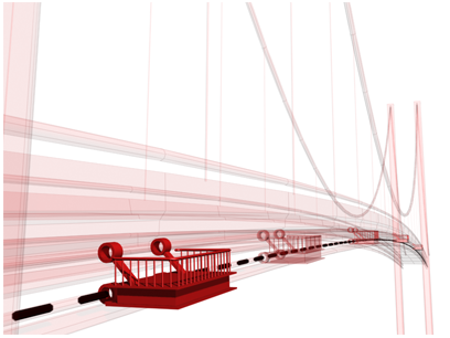

La contrainte de trajectoire positionne la plate-forme de service sur le côté du pont

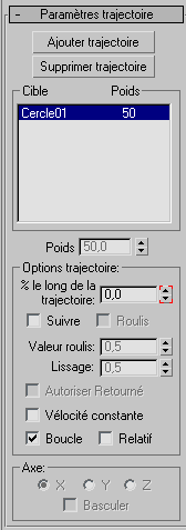

Panneau déroulant Paramètres trajectoire
Une fois affectée une contrainte de trajectoire, vous pouvez accéder à ses propriétés à partir du groupe de fonctions Mouvement panneau déroulant Paramètres trajectoire. Sur ce panneau déroulant, vous pouvez ajouter ou supprimer des cibles, affecter des poids et animer les valeurs de poids des cibles.
Remarque : Lorsque vous affectez une contrainte Trajectoire depuis le menu Animation, 3ds Max affecte un contrôleur Liste Position à l'objet. La contrainte Trajectoire est disponible dans la liste du panneau déroulant Liste Position. Il s'agit en fait du contrôleur de la contrainte Trajectoire. Pour afficher le panneau déroulant Paramètres trajectoire contenant les paramètres de la contrainte, cliquez deux fois sur l'entrée de la contrainte Trajectoire dans la liste.
Ajouter trajectoire
Permet d'ajouter une nouvelle trajectoire de spline qui influence l'objet contraint.
Supprimer trajectoire
Permet de supprimer une trajectoire dans la liste des cibles. Une fois supprimée, la cible de trajectoire n'influencera plus l'objet contraint.
[liste des chemins]
Affiche les trajectoires et leur poids.
Poids
Affecte et anime les valeurs de poids pour chaque cible.
Zone Options trajectoire
% le long de la trajectoire
Permet de définir en pourcentage la position de l'objet le long de la trajectoire. Cette option copie le champ Valeur de la boîte de dialogue Propriétés de la piste Pourcentage dans la vue piste. Si vous souhaitez définir des clés pour placer un objet à un certain pourcentage le long de la trajectoire, activez l'option Clé auto, placez-vous sur l'image dans laquelle vous souhaitez placer la clé et ajustez le champ % le long de la trajectoire.
Remarque : le % le long de la trajectoire dépend des paramètres affectés à la valeur U de la trajectoire de spline. Une courbe NURBS peut avoir des valeurs U qui ne sont pas espacées uniformément. Par conséquent, une valeur de 50% le long de la trajectoire peut ne pas correspondre visuellement à 50% de la longueur de la courbe NURBS.
Suivre
Permet d'aligner l'objet sur la trajectoire en suivant son contour.
Roulis
Permet à l'objet de s'incliner tandis qu'il suit les courbes de la spline.
Valeur roulis
Ajuste l'inclinaison vers un côté ou vers l'autre, selon que la valeur est positive ou négative.
Lissage
Permet de contrôler la vitesse à laquelle l'angle de roulis change au fur et à mesure que l'objet progresse sur les courbes de la trajectoire. Des valeurs plus petites rendront l'objet plus sensible à des changements subtils dans la courbure tandis que des valeurs plus élevées font disparaître les avancées par saccades. La valeur par défaut est une valeur correcte pour un amortissement général le long de la courbure. Les valeurs inférieures à 2 tendent à rendre l'action saccadée, mais les valeurs autour de 3 peuvent être très utiles pour simuler un certain degré d'instabilité réaliste.
Autoriser Retourné
Cochez cette case pour éviter qu'un objet ne bascule lorsqu'il s'enroule autour d'une trajectoire orientée verticalement.
Vélocité constante
Permet d'obtenir une vitesse constante le long de la trajectoire. Lorsque cette option n'est pas activée, la vitesse de l'objet le long de la trajectoire varie en fonction de la distance entre les sommets de cette trajectoire.
Boucle
Par défaut, tout objet contraint qui atteint la fin d'une trajectoire ne peut plus être déplacé au-delà de l'extrémité. Lorsque cette option est activée, l'objet contraint retourne au point de départ une fois qu'il a atteint la fin de la trajectoire.
Relatif
Activez ce bouton pour conserver la position initiale de l'objet contraint. L'objet suit alors la trajectoire à une distance de décalage définie par rapport à sa position dans l'espace univers d'origine.
