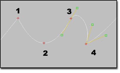

Types de poignées vectorielles :
1. Coin
2. Lisse
3. Bézier
4. Coin de Bézier
Les poignées vectorielles apparaissent sous forme de petits carrés verts lorsque vous sélectionnez un sommet. Cependant, si la case vecteurs de la zone Filtre est cochée (pour un objet patch), les poignées peuvent être sélectionnées et transformées sans qu'il soit nécessaire de sélectionner un sommet au préalable. Un curseur de transformation s'affiche lorsque vous placez le curseur sur un vecteur.
Chaque sommet d'une forme peut être de l'un des quatre types suivants :
Force le lissage des segments en une tangente courbe douce au sommet.
Permet aux segments de chaque côté du sommet d'être à un angle quelconque.
Fournit des poignées mais force les segments en une tangente traversant le sommet.
Fournit des poignées et permet aux segments de chaque côté du sommet d'être à un angle quelconque.
