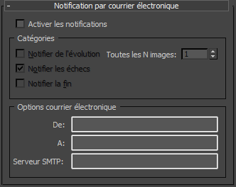

A partir de ce panneau déroulant, vous pouvez configurer un travail de rendu afin qu'il émette des notifications par courrier électronique, comme le rendu réseau. Ces notifications sont particulièrement utiles lors de rendus laborieux et longs, comme un rendu d'animation, car il n'est alors plus nécessaire de demeurer à proximité du système durant l'opération.
- Activer les notifications
- Lorsque cette option est activée, l'outil de rendu émet une notification par courrier électronique lorsque certains événements se produisent. Cette option est désactivée par défaut.
Zone Catégories
- Notifier évolution
- Envoie des courriers électroniques indiquant la progression de l'opération de rendu. Un courrier électronique est transmis chaque fois que l'opération de rendu s'achève pour le nombre d'images spécifié dans la zone Toutes les N images. Cette option est désactivée par défaut.
- Notifier échecs
- Envoie une notification par courrier électronique uniquement lorsqu'un incident empêche l'exécution du rendu. Valeur par défaut : activé.
- Notifier la fin
- Envoie une notification par courrier électronique à la fin d'un travail de rendu. Cette option est désactivée par défaut.
Zone Options courrier électronique
- De
- Entrez l'adresse électronique de la personne exécutant le travail de rendu.
- A
- Entrez l'adresse électronique de la personne à notifier de l'état du travail de rendu.
- Serveur SMTP
- Entrez l'adresse IP numérique du système utilisé en tant que serveur de messagerie.
