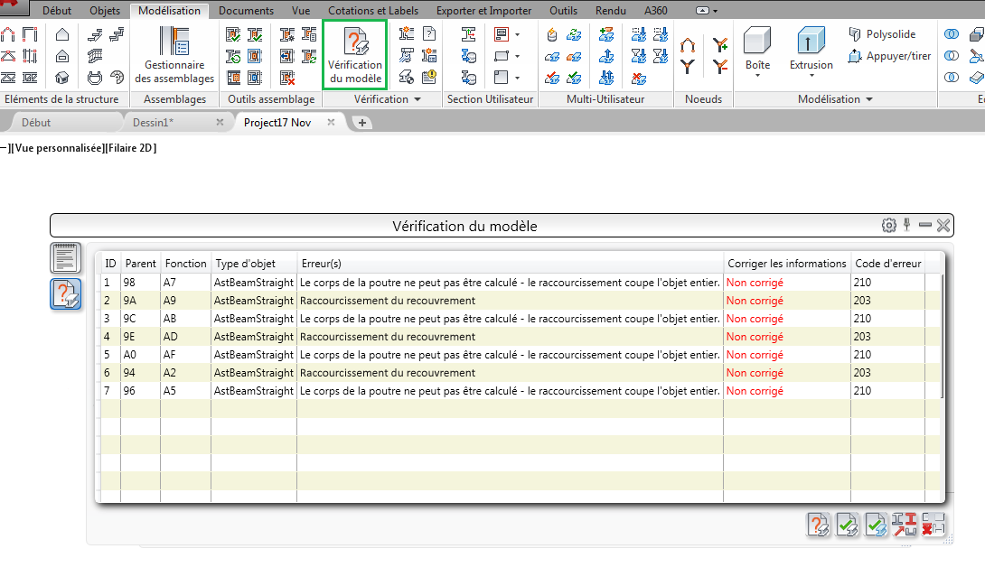

La commande Vérification du modèle effectue des vérifications à la recherche des erreurs de modélisation pour un modèle Advance Steel. Les résultats de cette vérification s'affichent dans le panneau de notification sous forme de messages d'erreur détaillés.
Lorsque vous accédez à la commande Vérification du modèle dans l'onglet Modélisation du panneau Vérification , la vérification est effectuée automatiquement pour le modèle entier. Une fois la vérification automatique terminée, le panneau de notification s'affiche. Vous pouvez mettre en surbrillance et corriger chaque erreur à l'aide des commandes situées dans le côté inférieur droit du panneau.
