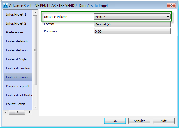

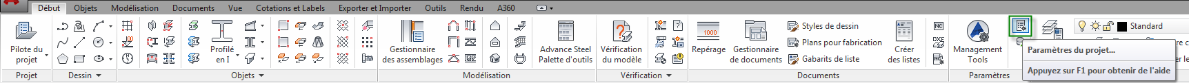

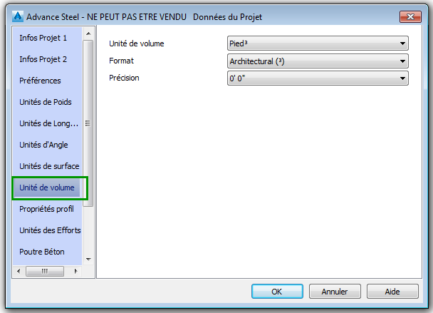

Vous pouvez configurer les unités de volume de la même façon que vous configurez les autres unités : onglet Début > panneau Paramètres > bouton Paramètres du projet. Dans la fenêtre Données du Projet, accédez à Unité de volume.

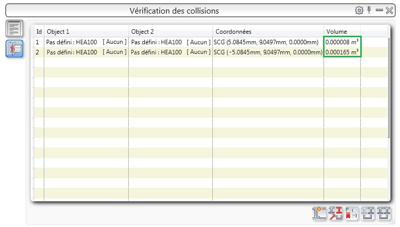

Vérification des conflits : les unités de volume configurées s'affichent dans les résultats de la vérification des conflits dans le panneau de données :
