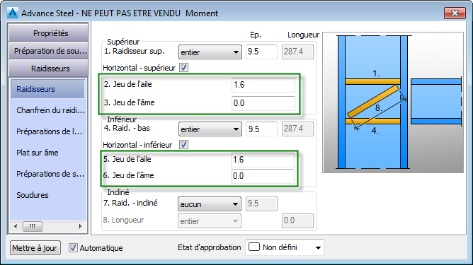

Vous pouvez attribuer des jeux aux bords de raidisseur qui touchent les ailes de poteau et au bord de raidisseur qui touche l'âme du poteau. Selon le type de raidisseur (complet, demi, ¾, valeur), vous pouvez appliquer le jeu d'aile sur un bord ou les deux bords du raidisseur qui touchent les ailes du poteau.
Remarque : En outre, le comportement des raidisseurs utilisant la longueur ¾ a été amélioré, de sorte que la longueur est conservée lors de la modification de la cotation du jeu d'aile, pour tous les assemblages qui possèdent cette option (les assemblages déjà mentionnés, et d'autres, telles que Raidisseur).

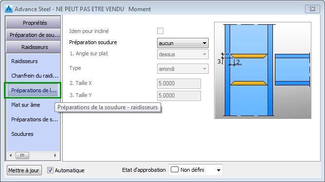

La préparation de la soudure pour les trois bords du raidisseur qui touchent le poteau peut utiliser différents types de coupes : droite, concave, convexe. Vous pouvez modifier les paramètres géométriques de chaque type en fonction de vos besoins.

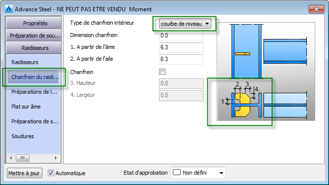

Le nouveau type de chanfrein vous permet d'appliquer une combinaison des types "droit" et "concave" avec des paramètres géométriques que vous pouvez modifier selon les besoins.

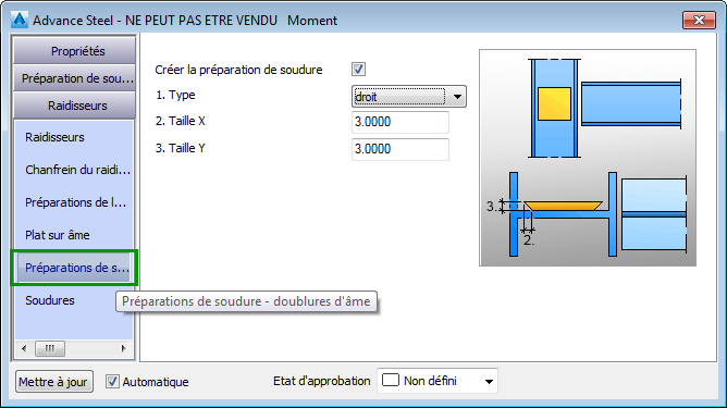

La préparation de soudure pour les quatre bords de la doublure d'âme peut utiliser différents types de coupes : droite, concave, convexe. Vous pouvez modifier les paramètres géométriques de chaque type en fonction de vos besoins.
Remarque : Comme toutes les autres propriétés des éléments créés par l'assemblage, ces nouveaux types sont également transférés lorsque vous utilisez les commandes de copie d'assemblage dans un modèle.
