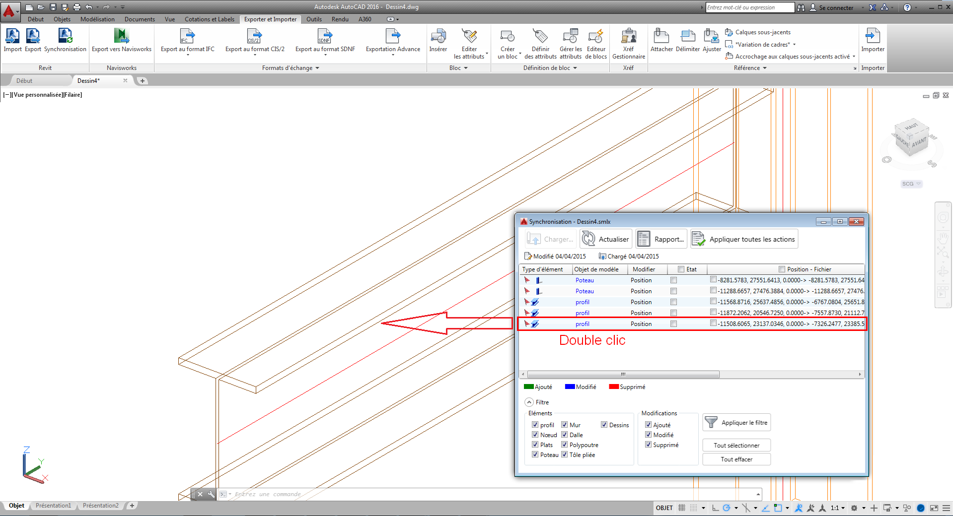

Mécanisme de focalisation implémenté dans Advance Steel
Ce mécanisme permet d'identifier les éléments affichés dans la boîte de dialogue Synchronisation. Si vous cliquez deux fois sur une ligne dans la boîte de dialogue Synchronisation, Advance Steel permet d'appliquer un zoom sur l'élément dans le modèle.
